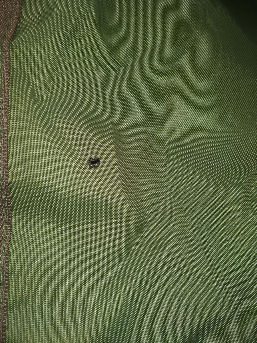

Всем доброго Здравия! Вот уже скоро поездка очередная, а у нас, точнее у меня как говорится конь не валялся), ещё с прошлой поездки порванный мною в районе юбки наружный тент не отремонтирован, хочу сказать что на одном из видео не будет звука х.з. почему, да и видео так для общего представления, Не блокбастер снимал, а чтоб- мало-ли кому пригодится.
Как говорится хорошь ля ля, погнали).

Комментарий к файлу: Вот собственно такая печалька))
IMG_20180608_093257_681.jpg [ 472.41 KiB | Просмотров: 1779 ]

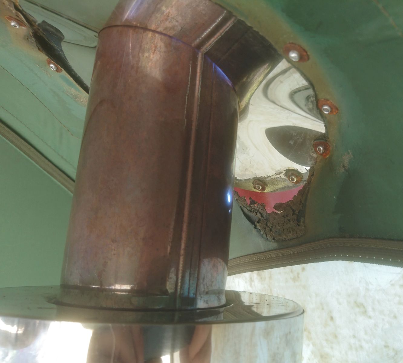

Небольшой отчет о том, как я ремонтировал свой тент. Начал я с клапана разделки. Извлек свой лодочный ремнабор, вырезал латку подходящую, поверхности зачистил, обезжирил и наклеил. Весь процесс на фотках. Клей использовал для ПВХ лодок. Он у меня уже много лет хранится и не засыхает. ХЗ, что за он. Все не по русски написано на тубусе. Далее прожеги в крыше. Использовал момент 88. Латки вырезал того, что было в старом палаточном ремнаборе. Клеил латки с двух сторон. Помазывал снаружи клеем, а с внутренней стороны клеил молярную ленту. Прижимал латку и после этого малярку снимал. 88 специфичный такой клей. При легком нажатии на тубус его вытекает изрядное количество, поэтому приходилось быть с ним нежным.) А застывает он очень быстро. Происходило все примерно так: накапал клея и быстренько размазал ватной палочкой. В этом непростом деле латкоклеяния мне отлично помогала синяя подруга. Поскольку важно не время прижатия, а усилие, моя синебокая справлялась на ура.Положил латку, подругой прокатал с усилием. Все. Красота. И приклеивается надежно и ровнехонько все.
клапан разделки дырка.jpg [ 559.85 KiB | Просмотров: 910 ]
Дырки на крыше.jpg [ 1.96 MiB | Просмотров: 910 ]
