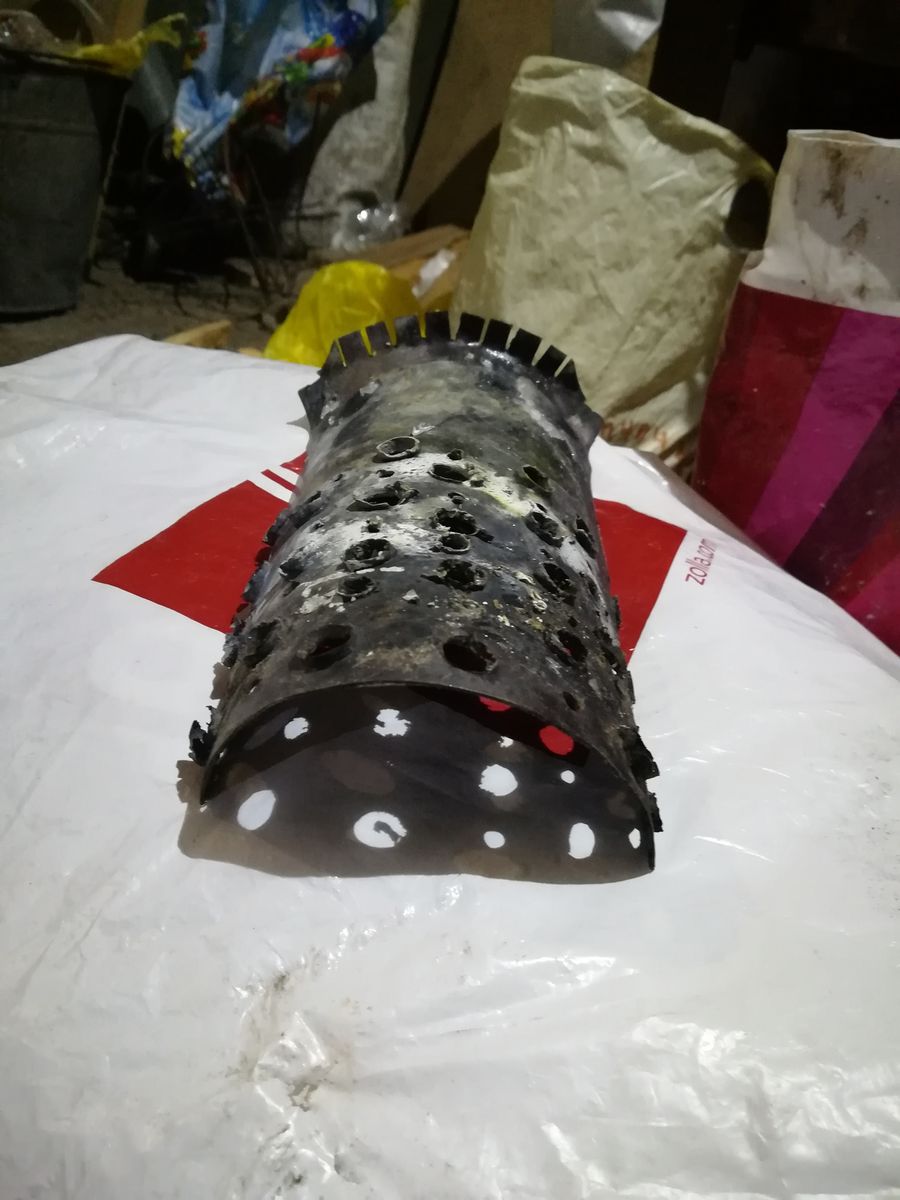

Бигстеп писал(а):Всем привет.
Сделал колосник из подручных средств. Берем стакан для столовых приборов из леруа/икеи. Пилим/режем не совсем пополам.
Вставляем половинки друг в друга, загибаем край большей части.
Получается складной колосник хоть для Жиги, хоть для КЦ-2.
И он прекрасно работает.
Все что осталось от упаковки брикетов.
Продолжение следует...

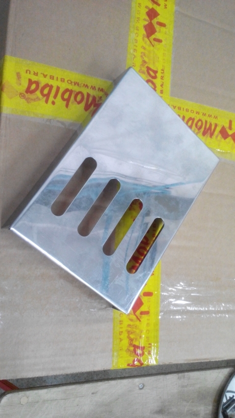

Алексей Александрович

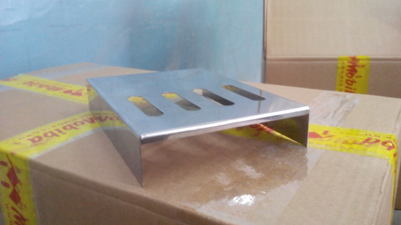

А где фото или ссылка на колосник "родной"?
Сообщения: 3144
Благодарил (а): 3871 раз
Поблагодарили: 2556 раз
Re: Отзывы о Гравицапе КЦ-2. Первые тесты Гравицапы.
Артем, так он вроде уже в комплекте с печью идет, отдельно вряд ли на него будет ссылка.

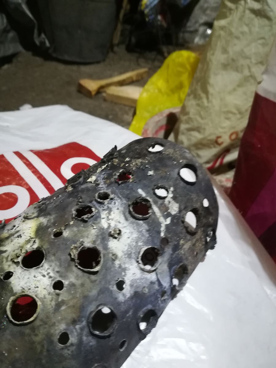

:) Добрался до дислокации своего колосника на предмет фотографироваеия.
Делал из переходника из нержи 1мм 250х115, вот этого:
По широкой части 105 высота 45, по узкой 85 высота 35, загнул заход воздуха сантиметра 3. Встал в Жигу как родной, им же оказалось крайне удобно доставать из топки остатки углей после 4 часов парения.
На первый взгляд, геометрию не повело :)
Но тоже с нетерпением жду выходных, и обещаных фото складного универсального колосника (с пропорциями) :)
P.S. Кстати, обратите внимание, какая сумасшедшая тяга была - края отверстий в раскаленном колоснике выдавило по ходу воздуха :lol: :lol: :lol:
(зачеркнуто)

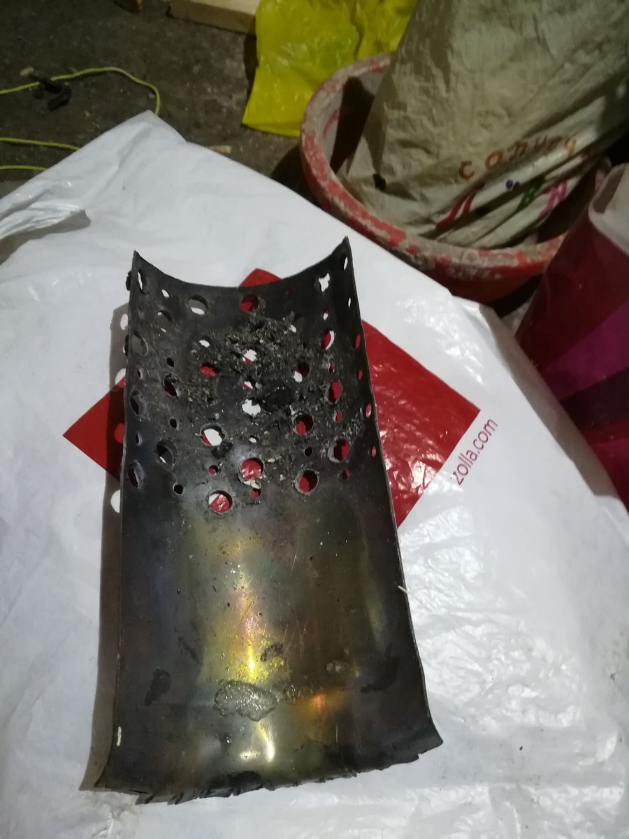

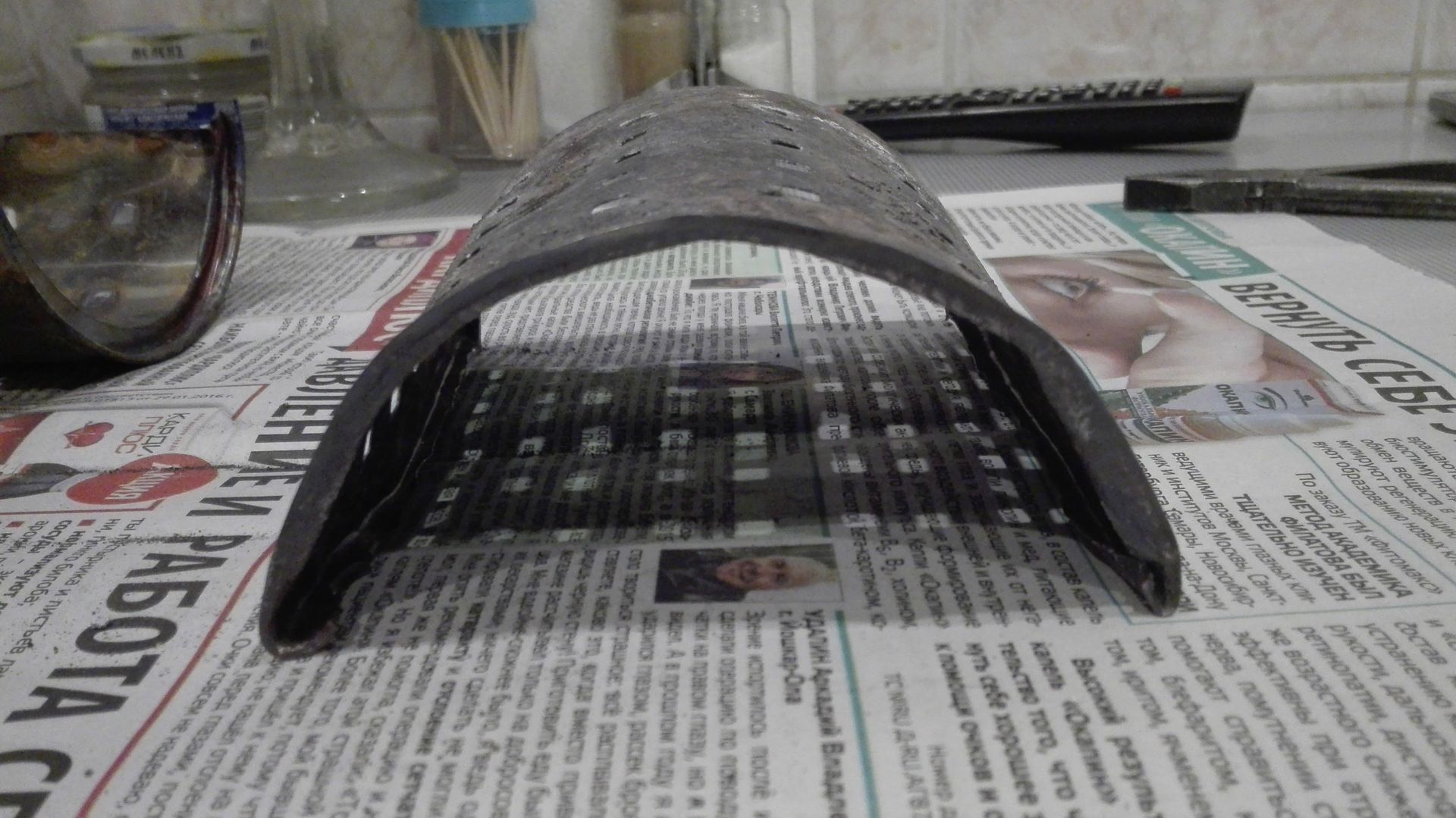

Batman писал(а):Но тоже с нетерпением жду выходных, и обещаных фото складного универсального колосника (с пропорциями)

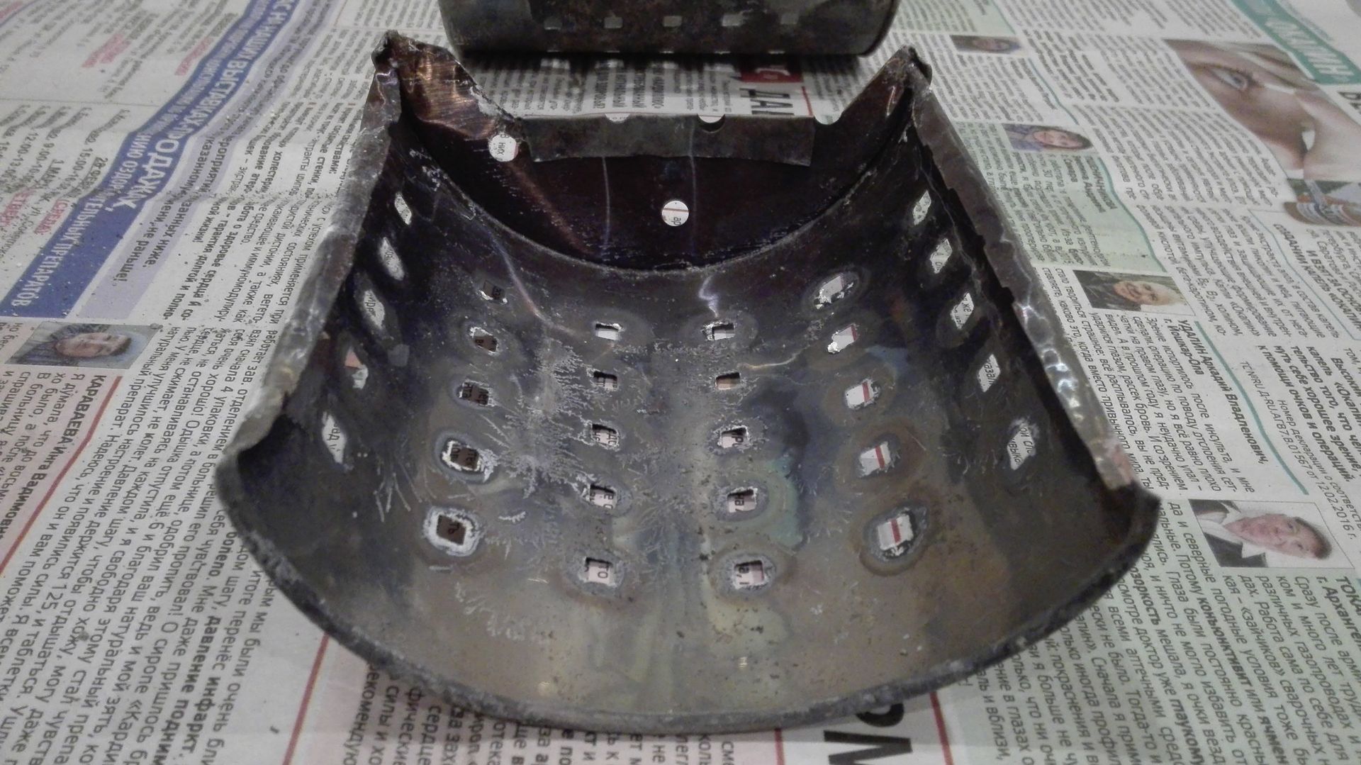

Вот после 12 брикетов.
Состояние после сжигания 12 брикетов.
С другой стороны.
С другой стороны.
На самом деле пропорции реза окружности на глазок, 2/3 на 1/3, ну или 3/5 на 2/5. Потом по месту подрезал по необходимости.
Пропорции примерно такие. Изначально не правильно отрезал, приходилось подрезать по месту.

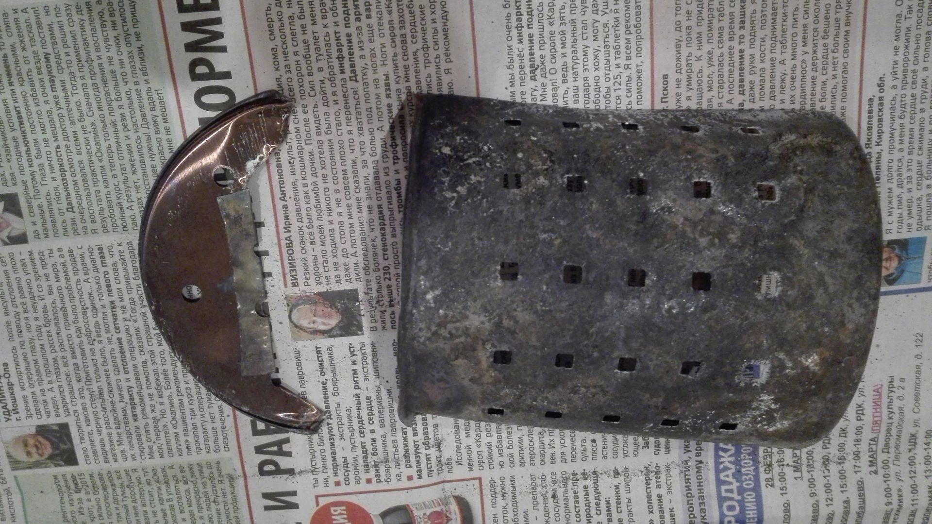

Решил допилить немного, а получилось много. Донце леруашного стакана отвалилось, берите икеевский, он вроде цельный.
Хотел ещё доработать заднюю часть. Увеличил проход для воздуха.
Пока ковырялся дно отвалилось
Загнул край для жёсткости.

А мне показалось что тупым сверлом отверстия расширялись и края не зачищены... :)
Сообщения: 2588
Благодарил (а): 7092 раза
Поблагодарили: 4934 раза
ну что значит показалось? Совсем не показалось! :lol: :lol: :lol:
В гараже освещение отключили, пилил/сверлил на коленке дома с минимумом инструмента, это чудо еще что хоть какое-то сверло оказалось, а то бы вообще пробойником и молотком пришлось)))

Мифодий81 писал(а):Артем, так он вроде уже в комплекте с печью идет, отдельно вряд ли на него будет ссылка.
То, что в комплекте с новыми КЦ-2 идет это хорошо, но все же хотелось бы увидеть как он выглядит прежде чем заказывать отдельно для КЦ-2 из первой партии.
Не спеши, а то успеешь.
Сообщения: 1470
Поблагодарили: 2364 раза
Так вроде бы бесплатно обещали всем купившим ранее...
