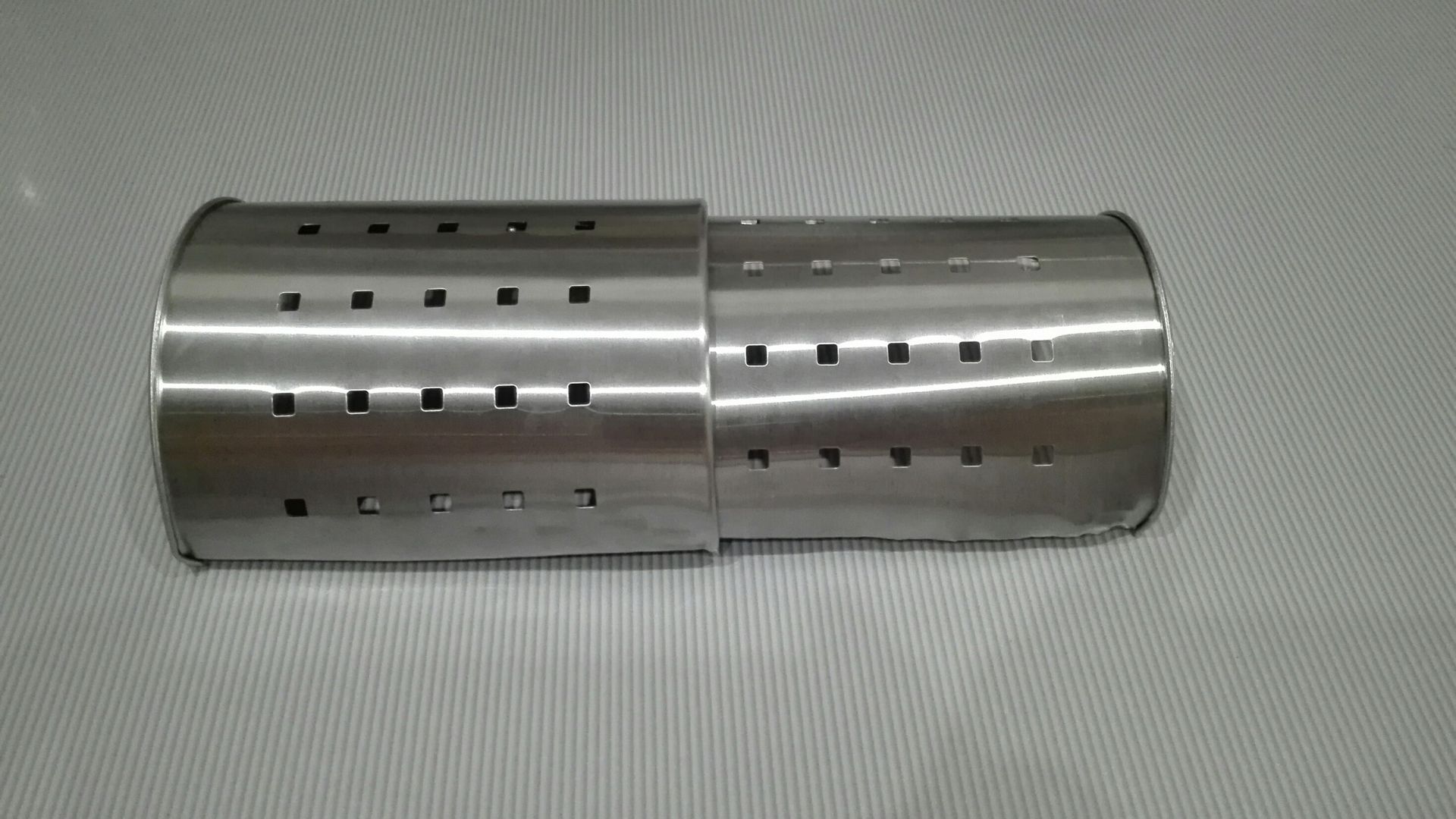

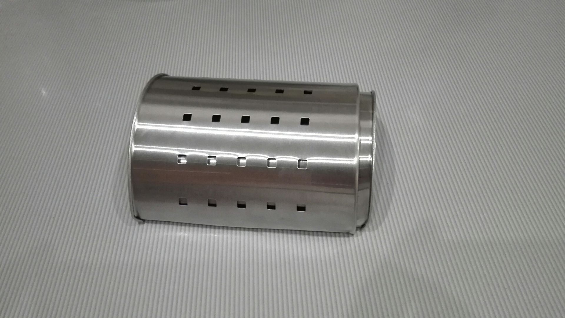

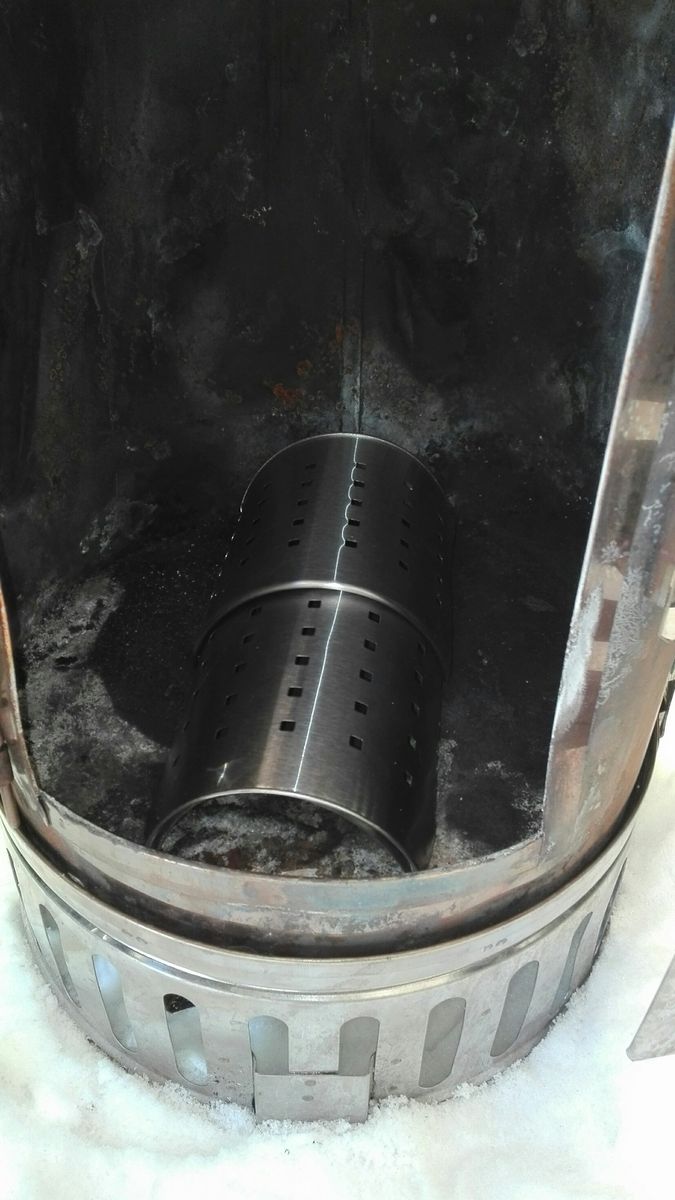

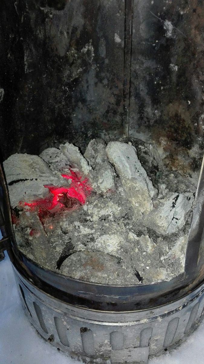

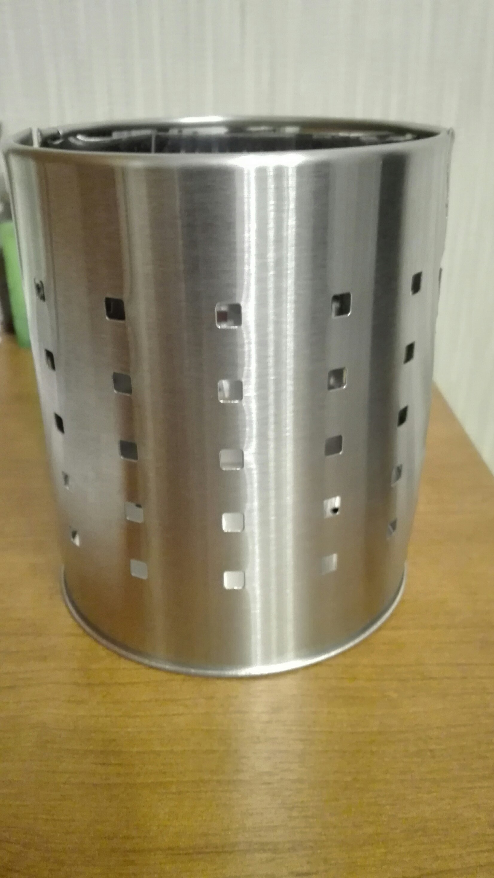

Всем привет.

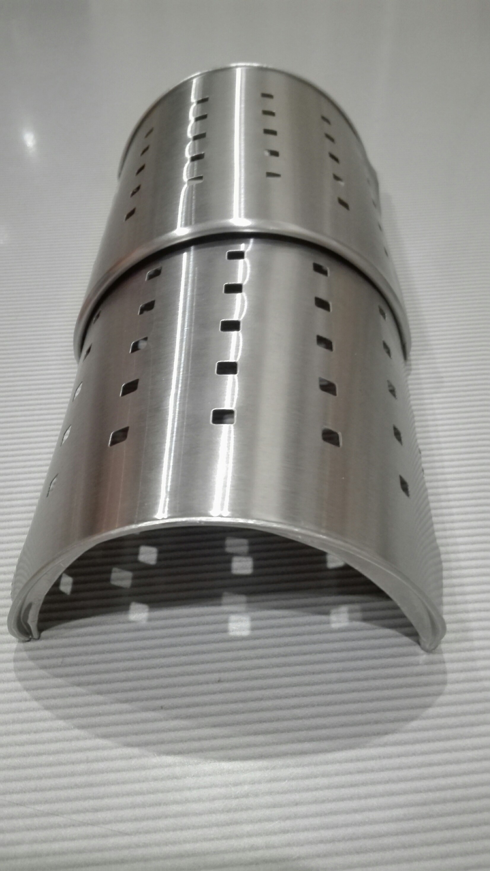

Сделал колосник из подручных средств. Берем стакан для столовых приборов из леруа/икеи. Пилим/режем не совсем пополам.
Вставляем половинки друг в друга, загибаем край большей части.
Получается складной колосник хоть для Жиги, хоть для КЦ-2.
И он прекрасно работает.

shmon писал(а):Как бы еще понять не совсем попалам в окружности... И что как повело и куда?
Режем не по диаметру окружности, а по хорде. Не так выразился, не думал что это так важно. На фотках все и так видно. Сергей вон парабомбу пилит, но у него и гараж есть. А я на коленке ножницами по металлу чик-чик. Будет возможность заводской колосник заберу.
Насчет повело и куда, не понял, выражайтесь яснее...
Если про колосник после протопки, то никуда не повело, даже сложился без проблем. Если надо сфоткаю при случае.

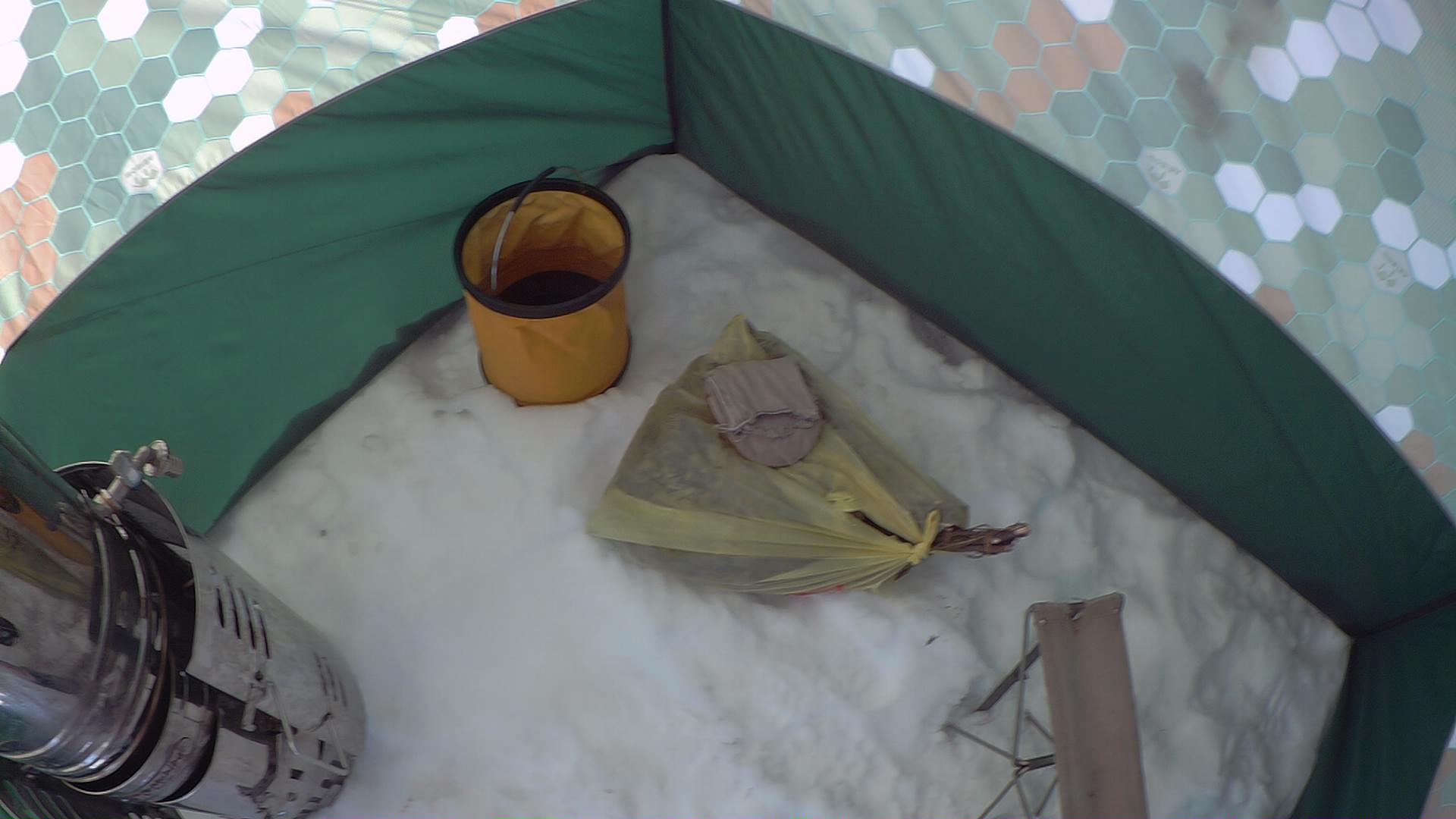

Решил топить в более спартанских условиях без утепления пола, камней и полока, только противопожарная ткань на крыше. Притащил Кайфандру, печь КЦ-2, упаковку хороших, проверенных брикетов, раскладной стульчик. Хоть я и установил палатку на берегу на снег, под ним был лед, заодно испытал ввертыши, держат нормально.
Минимализм
Минимализм
Камней нет

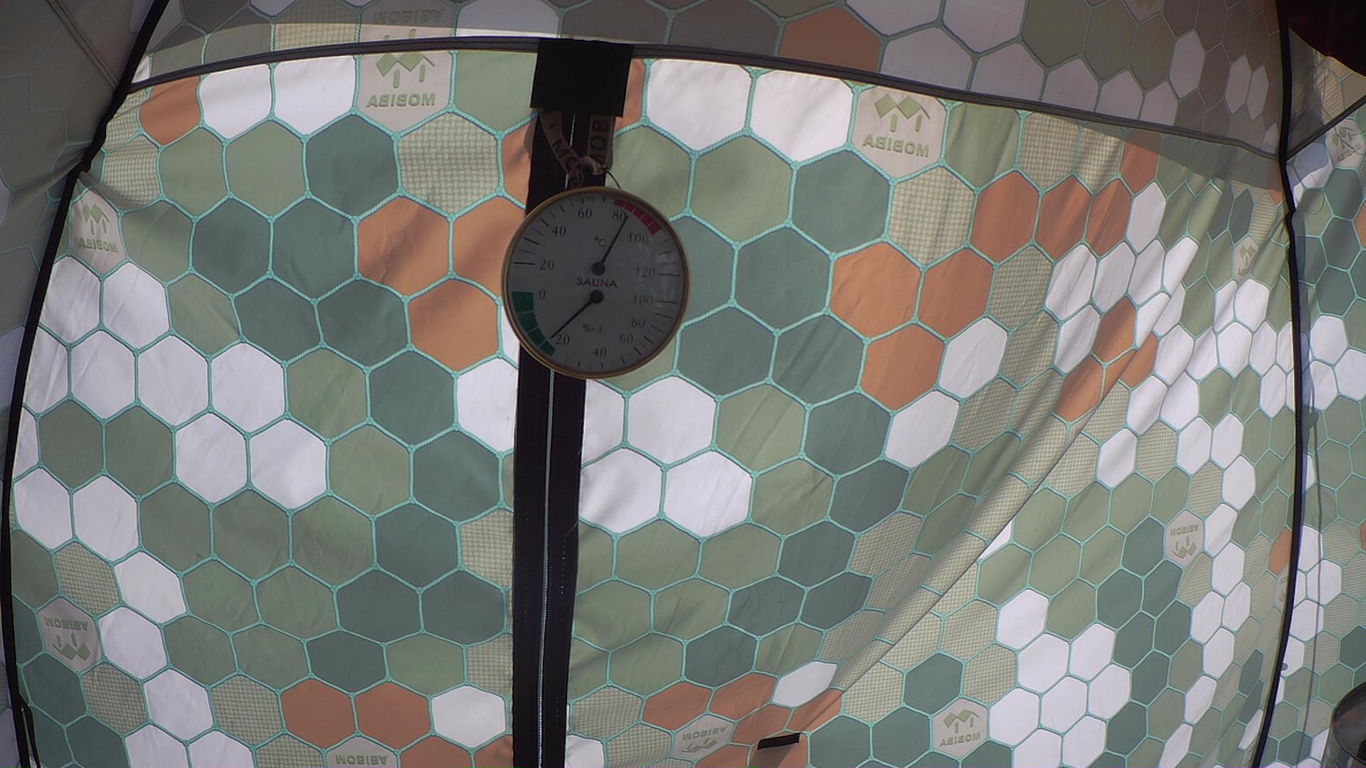

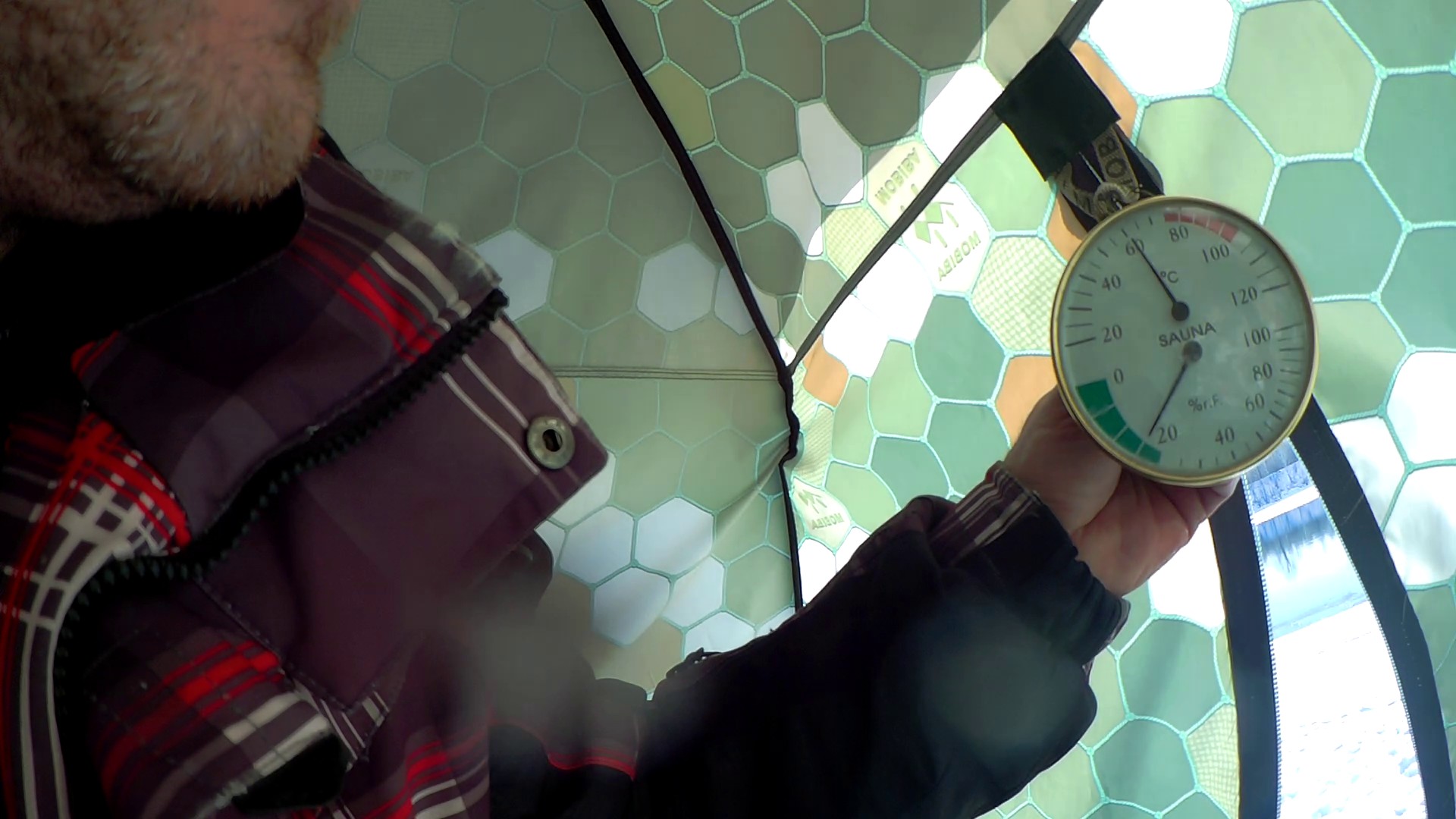

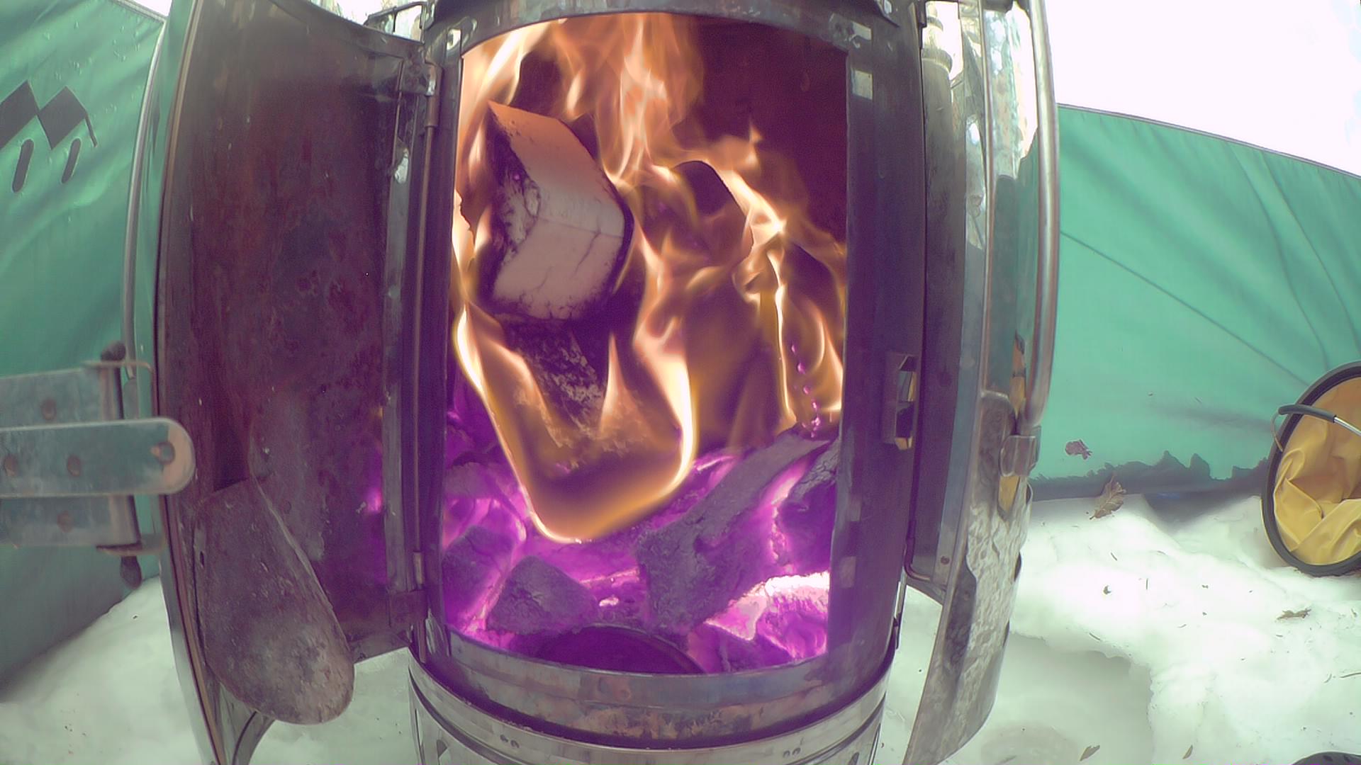

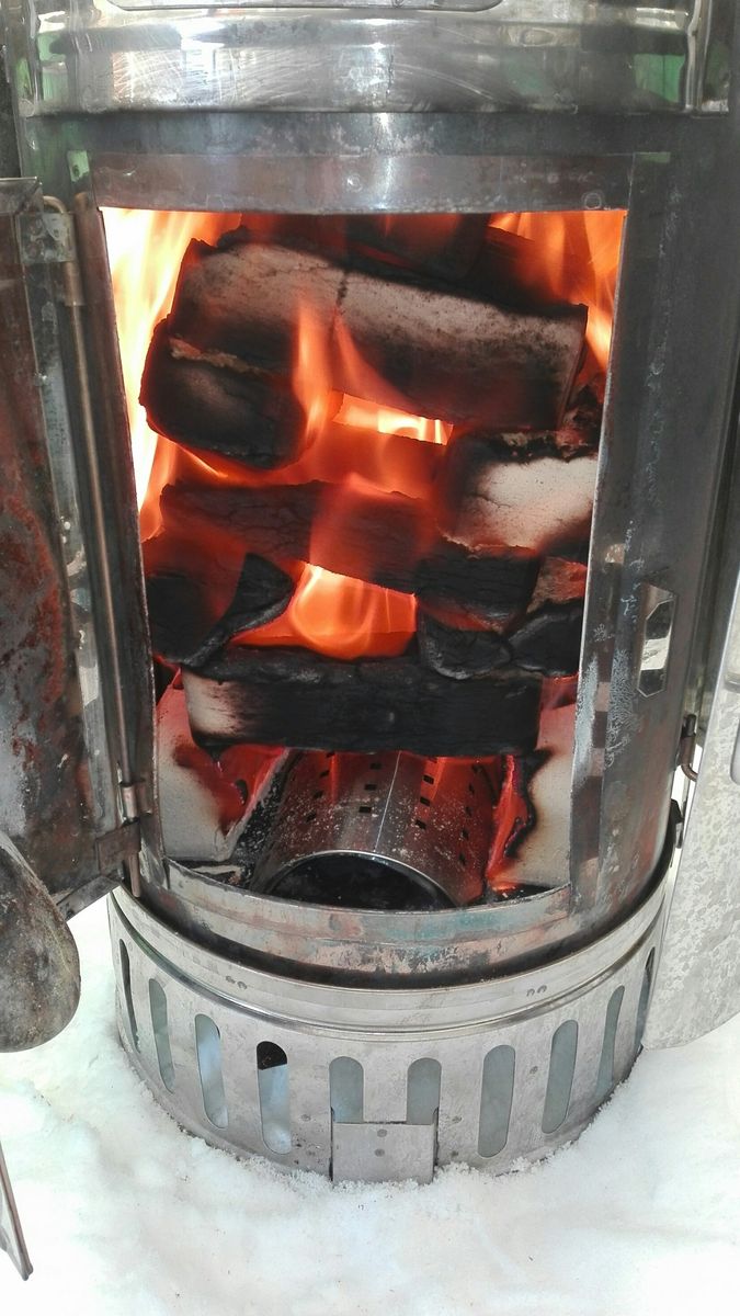

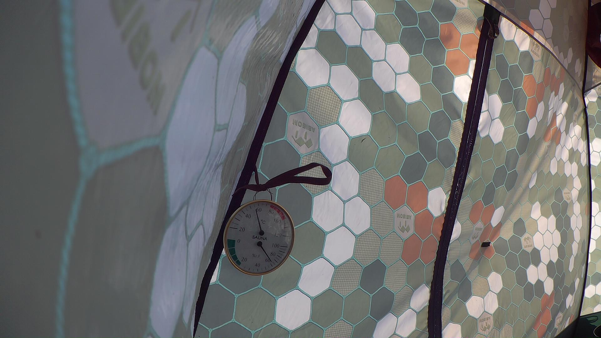

Собрал печь, залил воды, установил колосник, наколол на 3-4 части брикеты, затопил, повесил на петельку двери всеми любимый термометр/гигрометр. Буквально через минут 10 в Кайфандре в районе термометра было уже 60 и я пошел раздеваться.
Колосник работает, вся топка в огне.

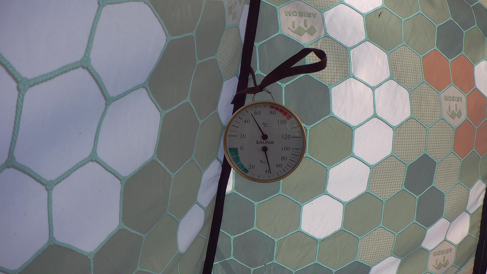

Прошло 10 минут, уже 60/15.
Пока меня не было температура еще подросла до 85.
85/15
85/15

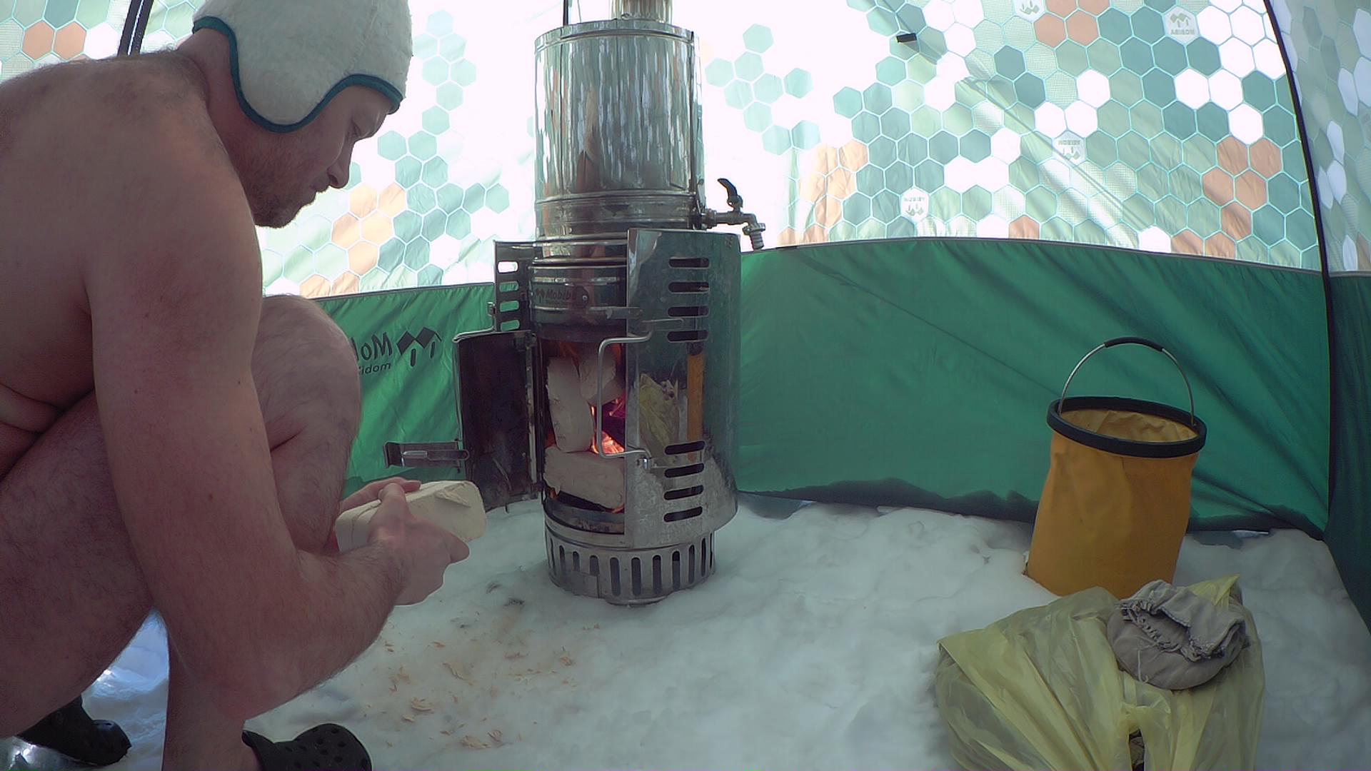

Подкинул еще партию брикетов и стал ждать закипания бака. Через 20 минут от растопки вода закипела и пошла немного верхом, я слил часть через кран чуть понизив уровень воды в баке. На момент закипания температура поднялась до 90, влажность 15%.
Добавка топлива
Добавка топлива
Вот вот закипит
Вот вот закипит

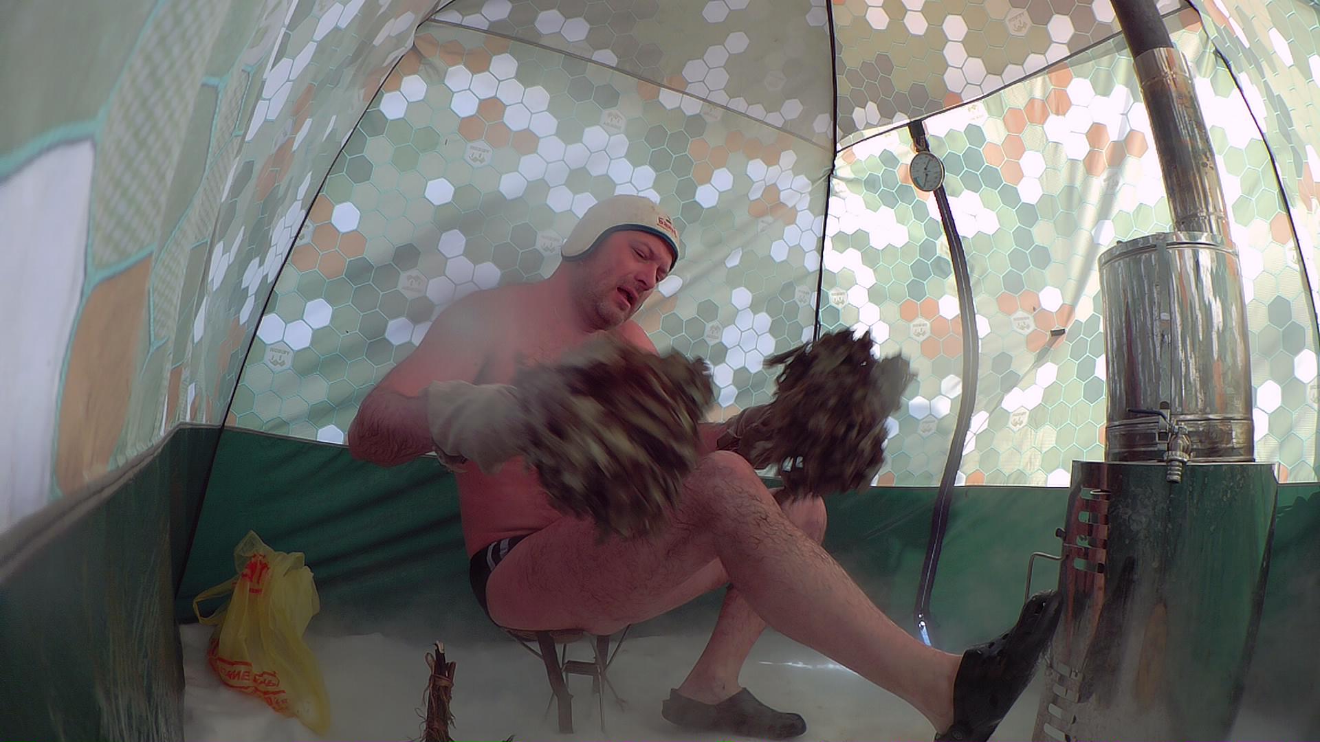

Я погрелся в первом пару и вышел облиться и намочить веники в реке, попутно отмахиваясь ими от любопытных прохожих. :)
Первый пар
Первый пар
Запарил мокрые веники под потолком. Пока я парился, на улице еще набежали гуляющие мимо прохожие. В основном это были пенсионеры, катающиеся на лыжах или гуляющие с внуками. Пришлось выйти и немного рассказать о Мобибе и заодно очередной раз облиться. Пока был занят температура немного упала до 85, но влажность поднялась до 25%.

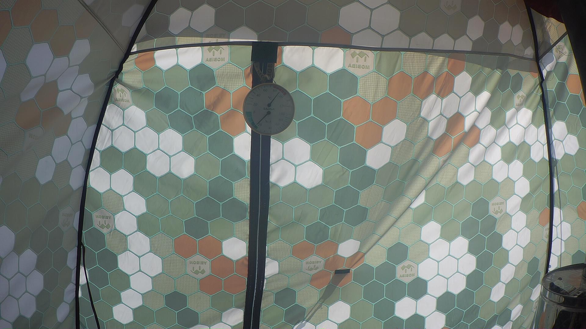

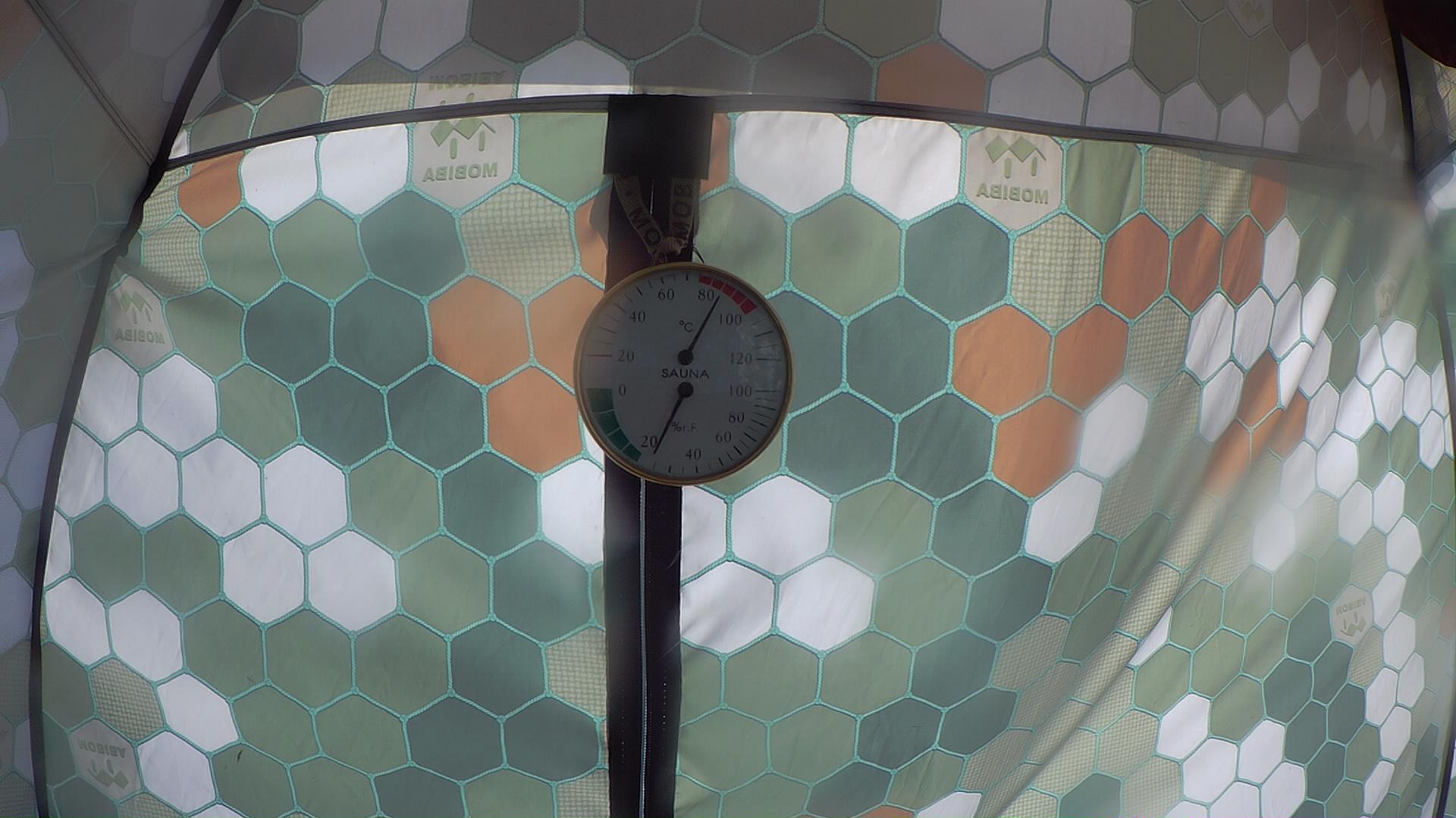

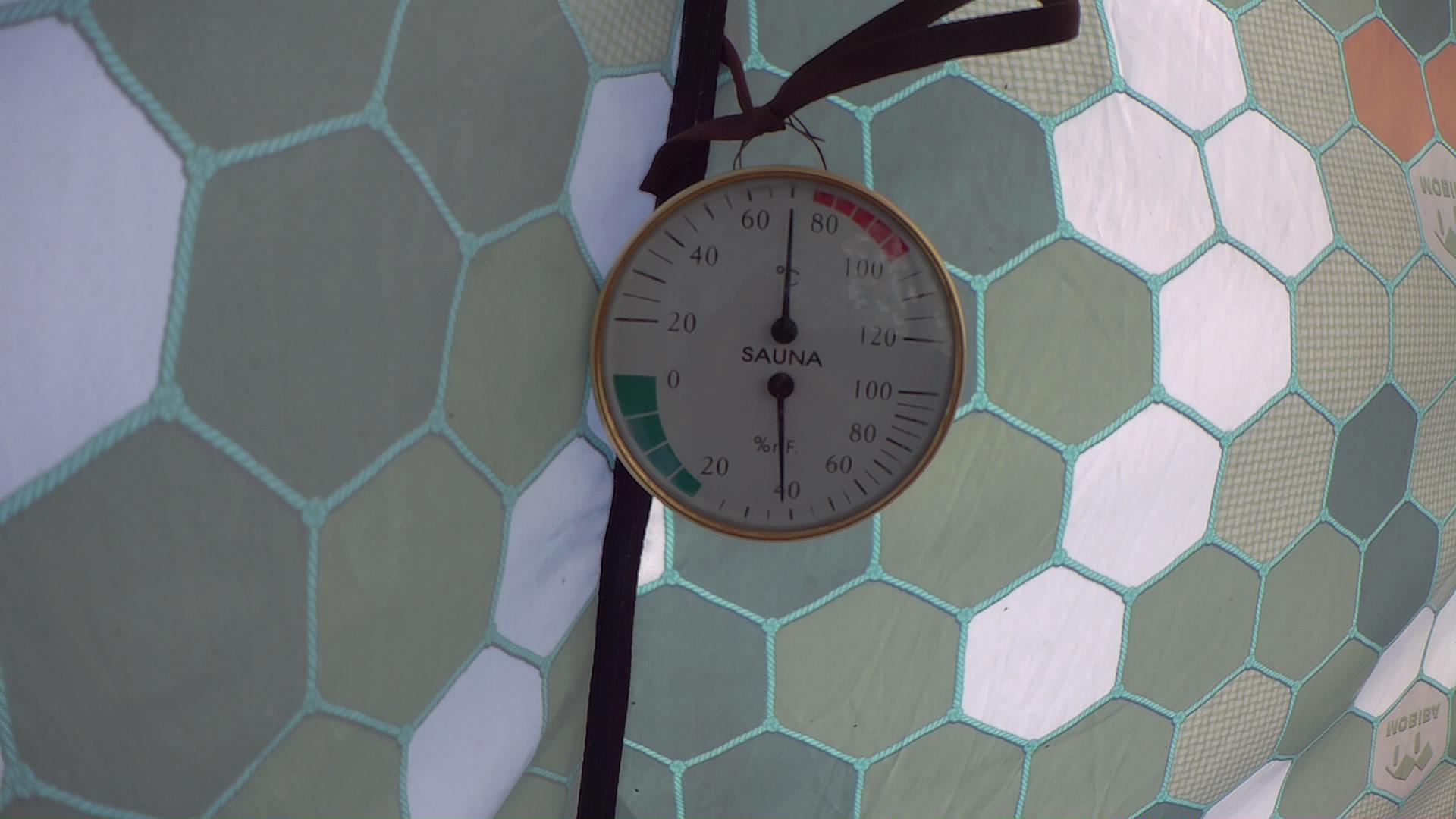

Вернувшись обнаружил что температура поднялась до 100 градусов. Решил перевесить термометр ниже на завязку двери, это примерно середина стенки палатки. Прогулялся, проветрил палатку, долил воды, подкинул брикеты. Температура падала, а влажность росла, сначала до 70/38, потом до 50/42.
70/38
70/38
50/42
50/42
Подкинул брикеты
Подкинул брикеты

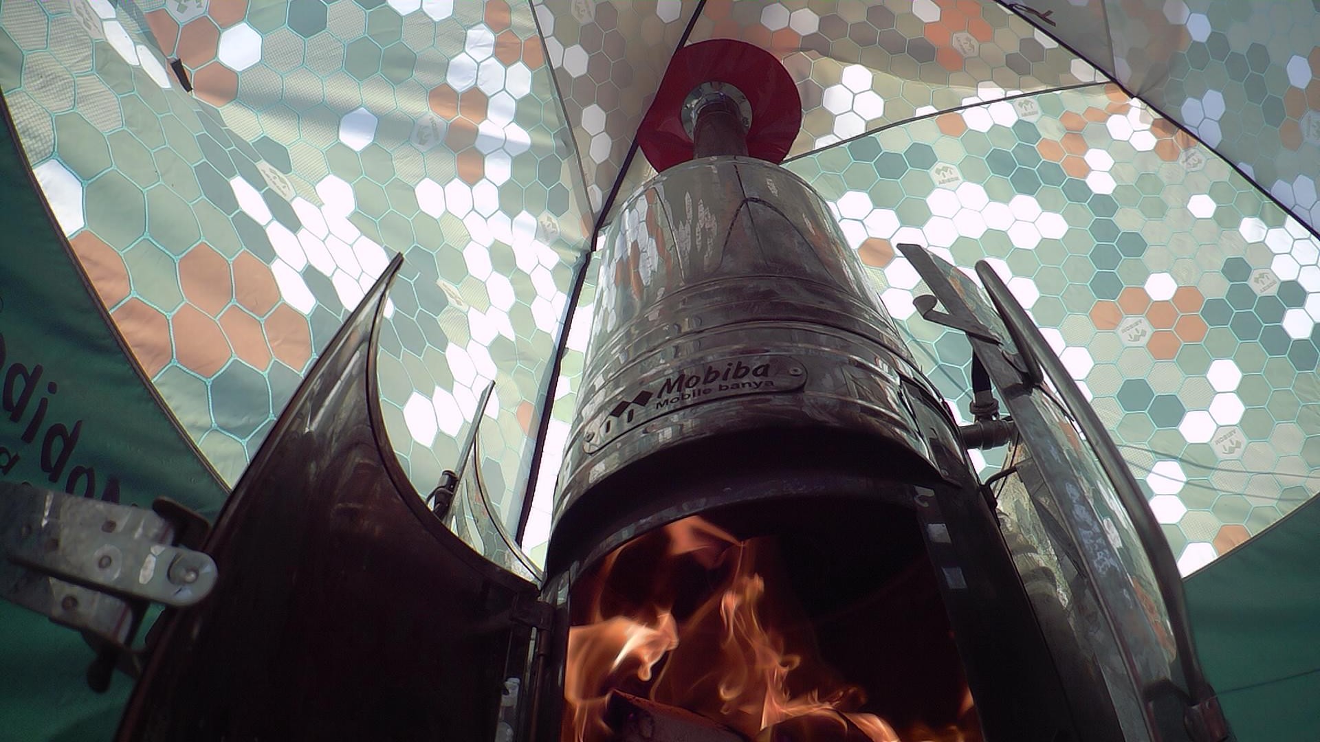

Огонь
Огонь

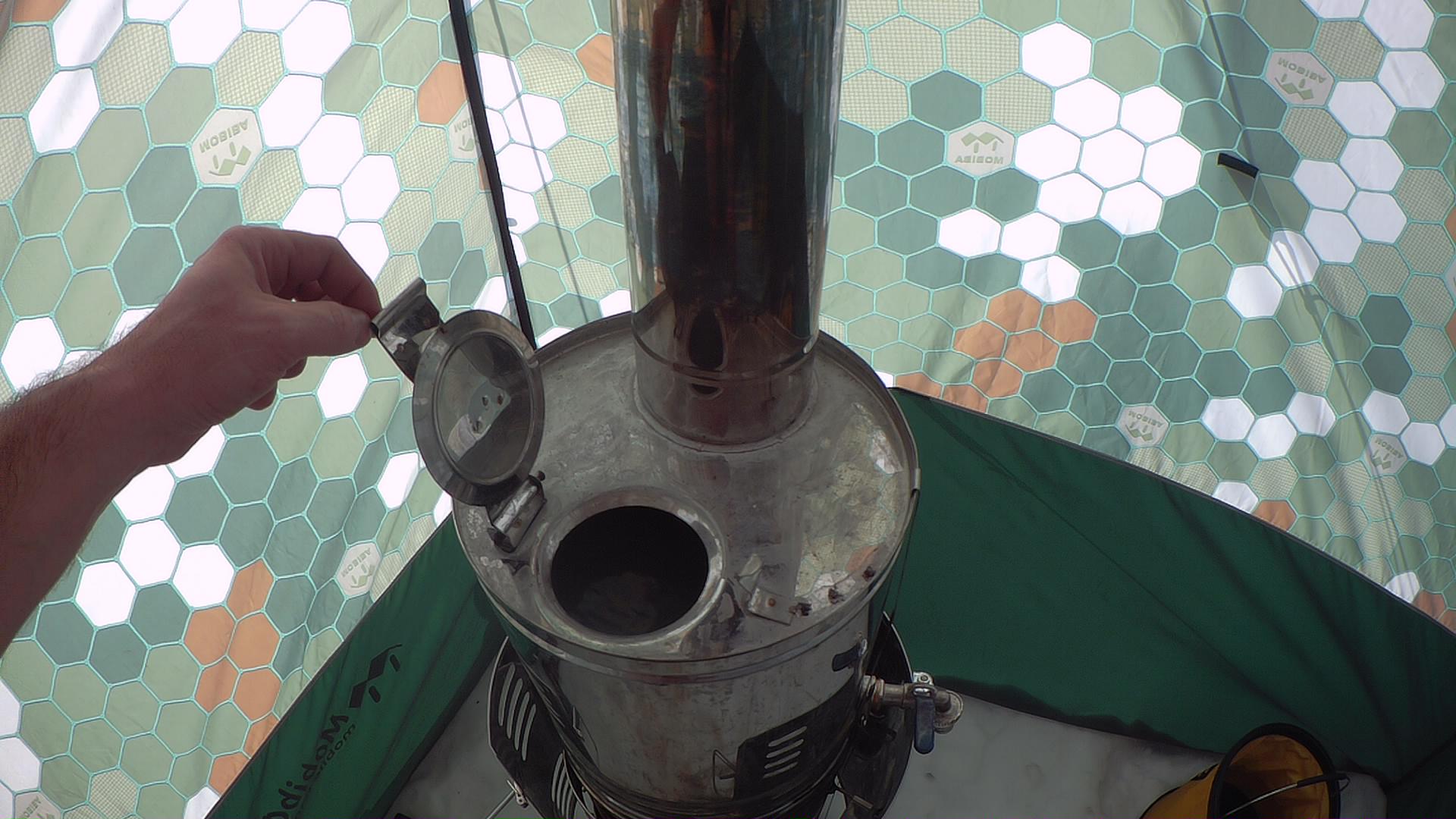

Тут закипела вода, пошел пар и я сполз на пол при показаниях 55/65. После опять обливание, парение, сидение, поедание апельсинов.
55/65
55/65
Сполз
Сполз

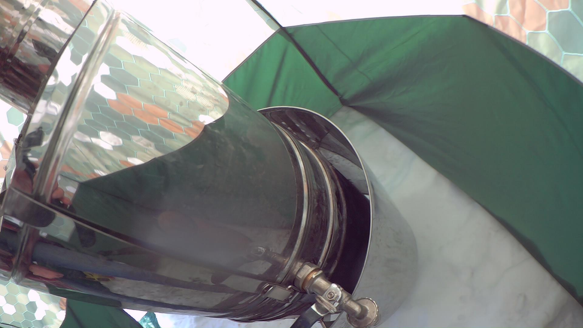

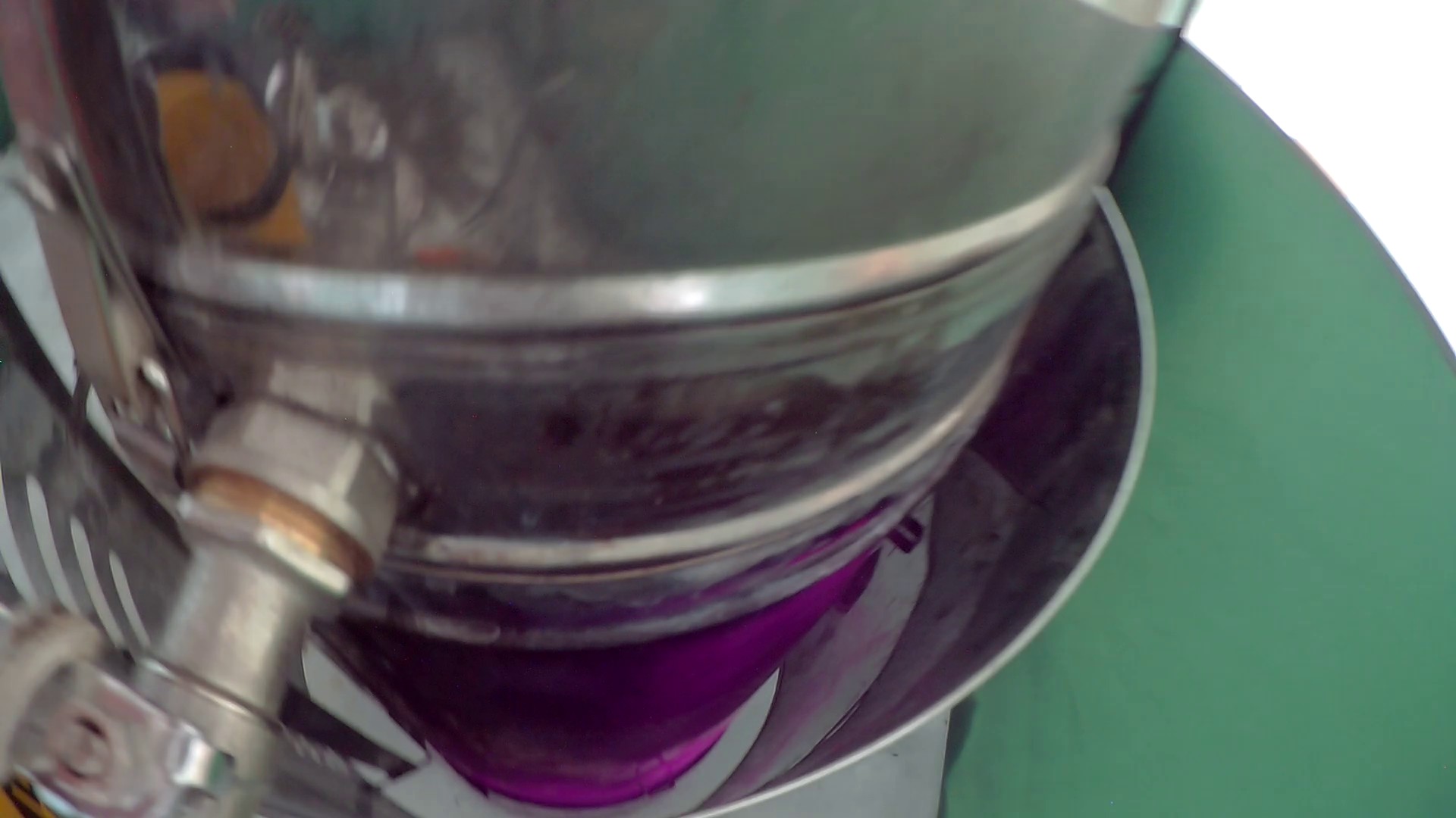

Стенки топки светились и нагрели конвектор больше 100 градусов, вода шипела и испарялась при попадании на него. Установил печь прямо на снег, но под ним еще был лед и печь постепенно его протапливала и немного накренялась, приходилось что то подкладывать или подрубать немного лед.
Топка
Топка
Топка
Топка
