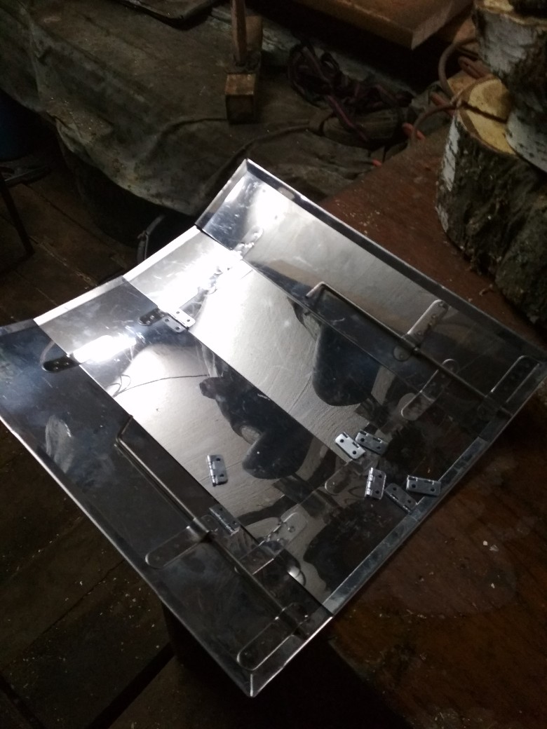

Потом еще и петли на экран Жиги...

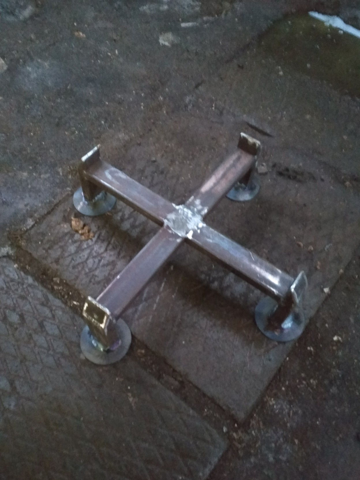

В итоге переделал подставку под Паробомбу, чтоб от камней корону не гнуть

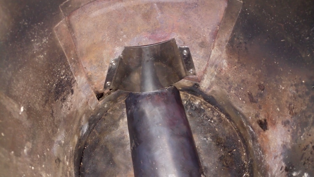

КЦ-2 с колосником
КЦ-2 с колосником
Здесь не очень видно, но на участке с отверстиями золы практически нет, отверстия чистые. Топил березой и немного брикетов. Всё это "безобразие" (только в хорошем смысле слова!) длилось часов пять, потом плавно перетекло в продолжение встречи нового года.....

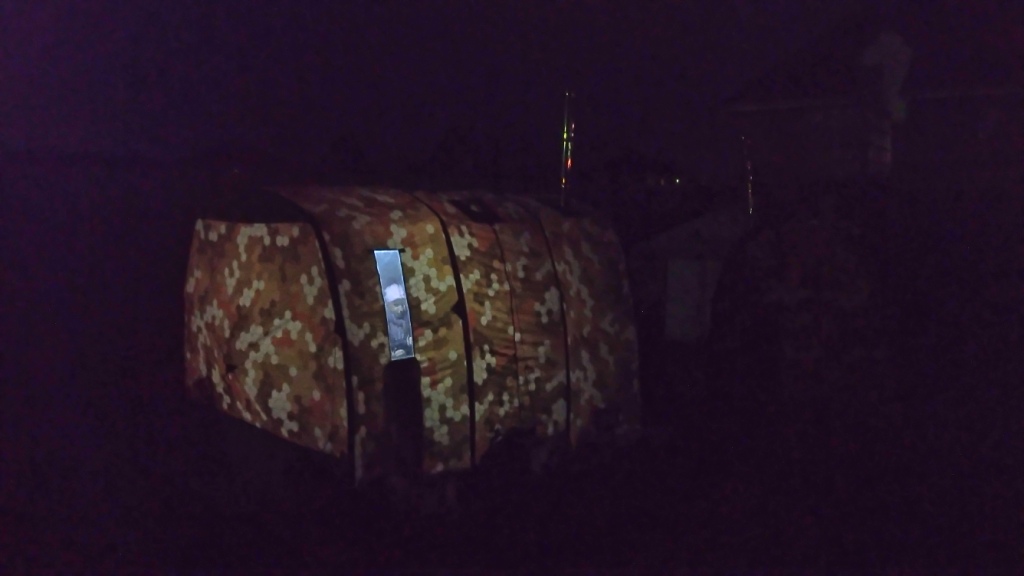

Погода красота! Травка зеленеет, на грядках свежая петрушка! Только ветер сильный был. Ставим 103-ю для обогрева и посиделок (с Согрочкой) и любимую Кайфандрочку. Само-собой Шикардос с бараниной и самовар!
Кстати. Если присмотреться, то можно заметить прогары на крыше. С десяток. Последствия использования сухих еловых дров. Здорово стреляют и искрят.
Набор хреновин тотже, что и в случае с КЦ-2 за исключением запарника. Рассеиватель универсальный. Что к КЦ-2, что к Жиге.
Колосник второй генерации)
Топил пиникеями. Хорошая штука.
Ну что сказать.... Так уж получилось, что следить за мангалом и самоваром пришлось мне. Поэтому удовольствие от бани получилось смазанным, да и мясо слегка подгорело и самовар расжигал два раза). Зато тесть, теща, жена и дочурка остались довольные. Хотя в баню я ихи не затащил. Странные люди).

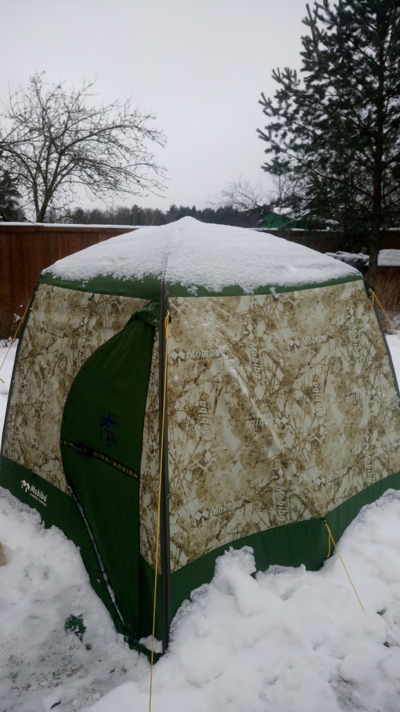

Пойдя утром на участок, собрать Кайфандру (103-ю я решил оставить), вот такая вот картинка кругом.
Вчера - весна, сегодня - натуральная зима!
Зайдя на участок, я с удивлением обнаружил вьющийся слекгка дымок над 103-й! Итого: ушли с дачи вчера около шести вечера, я пришел полодинадцатого. Перед уходом забил Согрушку полную. Полешко пиникея, остальное - береза. Как разгорелось - придавил приточку на минимум (зазор милиметра три). Через 16 с половиной(!!!!) часов в топке еще было немного углей. Я просто подкинул порцию свежих дров! Ну раз пошла такая пьянка.... Да и погоды стоят расчудесные, а вчера мне не дали насладиться баней, то даже не раздумывая я пошел кочегарить Кайфандру. А вот вид Жиги на утро.
Здесь тоже видно, что колосник работает.
