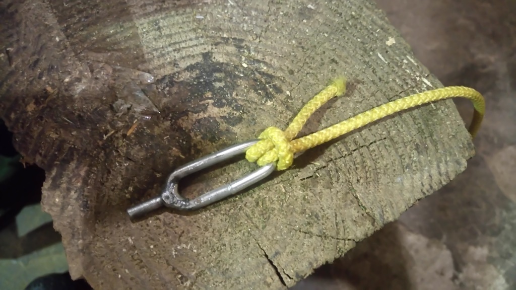

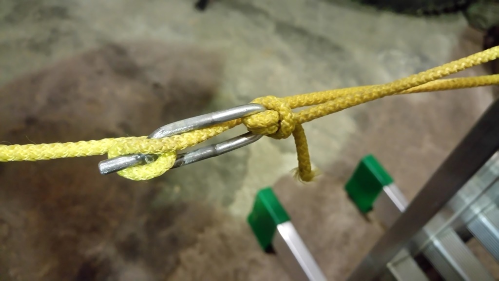

Почитав в теме про растяжки про регулятор длинны тоже задумался... В душу запали вот эти
Но! Покопавшись в гараже я не нашел подходящего алюминия, зато нашел вот это
Болгаркой отрезал одно звено и приварил кусок электрода четверку. Вот как получилось
Привязываем девайс к растяжке
Далее делаем петельку
Зцепляем за шпынек))) и вот оно - счастье!
Держит мертво. Надо теперь комплект сделать и покрасить.
