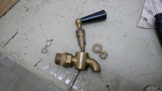

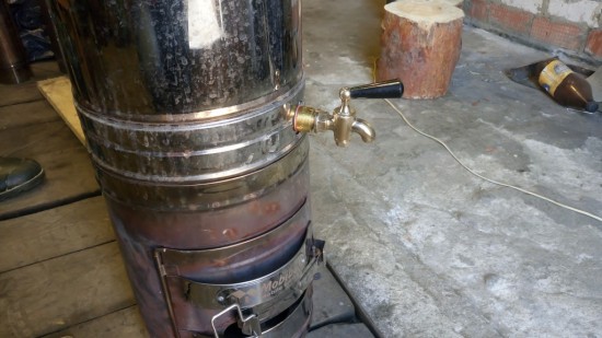

Всем доброго дня! Ввиду того, что многие сообщения у меня начинаются со слов "Покопавшись в своем гараже...", я решился сделать отдельную темку. Только вот запасы не разобранных углов в собственном гараже заканчиваются(. Приходиться копаться в чужих). Без криминала, исключительно по доброй воле их хозяев). По сему, в целях приближения к истине, из названия темы убрал "в своем". Вот яркий пример. В разговоре с соседом(по гаражу) о преимуществах кранов совершенно безвозмездно я стал обладателем вот такого чуда!
Кран самоварного типа с резьбой на 1/2"
Перебрал и немного почистил...
Заменил футерку на печи. Была на 3/4". Все собрал через медные, предварительно отпущенные, прокладки. Без всякого герметика. Кто-то тут сомневался, что получится герметично, потому что печь круглая, а сопряжение плоское... Диаметр печи достаточно большой и соединение получается герметичным. Проверено. Кран, так же, крепиться через медную прокладку. Ничего не течет и не капает!
Вот так выглядит в собранном виде
Вода сливается чуть медленнее чем при стандартном кране, но для меня это не критично, т.к. в бане я ни куда не тороплюсь...)))
Зато теперь я спокоен за кран, даже если проморгать воду в баке. Да и нравится мне этот кран, зараза! Похож на те краны, что в советские времена в общественных банях стояли)) Только те побольше были.
Всем легкого пара!

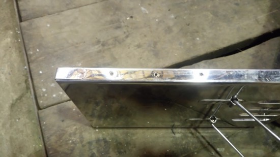

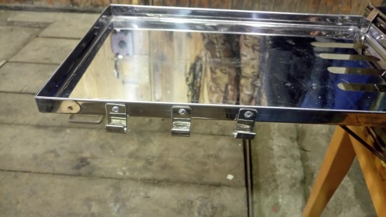

В процессе эксплуатации Шикардоса, особенно на природе, да с решеткой для гриля, возникла проблемка приспособления китайских приблуд для манипуляций с жарящимися продуктами. Полочка то она конечно хорошо... Но обычно данный девайс занят другими делами, без которых процесс не очень идет. В теме про мангал даже серия фото была на предмет кто лучше сервирует полочку и какими напитками). Поэтому..

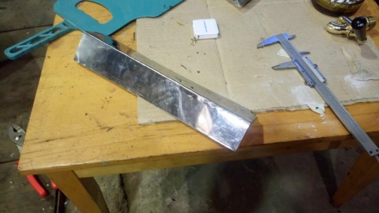

Покопавшись в гараже я нашел небольшую полоску нержавейки....
Далее, думаю, будет понятно и так....

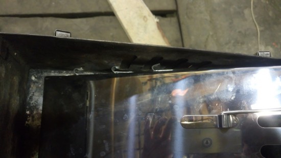

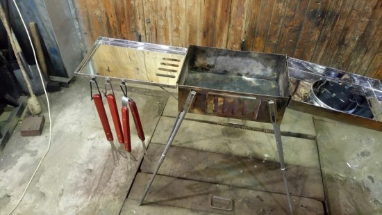

Крючки крепил на вытяжные заклепки. Крючки могут поворачиваться

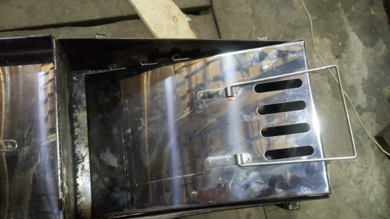

Вот так полка с крючками укладывается в мангал
А вот так выглядит результат...
Теперь полка свободна для своего прямого назначения!

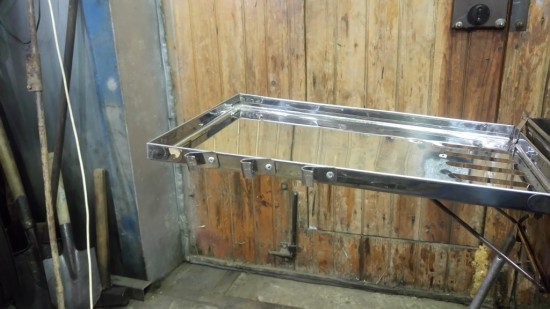

Покопавшись в гараже я нашел вот такую штучку...
Пока думаю....

Вот! Раньше фото крючков не мог разместить?
Моя жена скоро возненавидит шикардос, точнее время на его "тюнинг" потраченное...

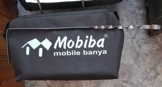

Очень не хватало кочерги для Шикардоса. Покопавшись (в гараже(зачеркнуто)) на балконе...
Шампур превращается....в отличную кочергу для Шикардоса.

Кстати полочка у меня не горизонтальная, придется видимо пруток перегибать покороче.

Бигстеп писал(а):Очень не хватало кочерги для Шикардоса. Покопавшись (в гараже(зачеркнуто)) на балконе...
Так и задумано. Задан уклон для стекания воды и соков с сырого мяса.

АлексейАлександрович писал(а):Так и задумано. Задан уклон для стекания воды и соков с сырого мяса.
Просто у многих на фото она более горизонтальна, даже напитки на неё ставят.
