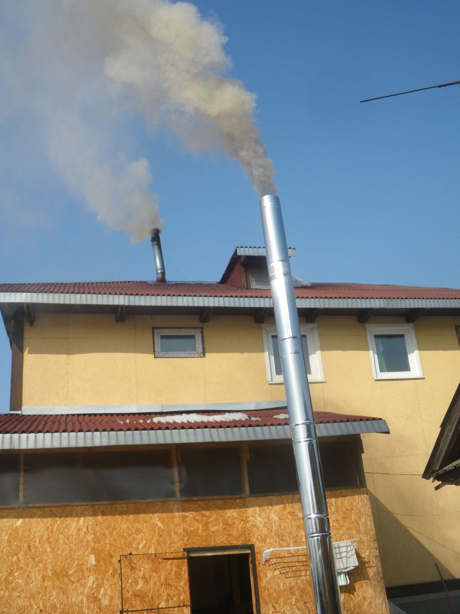

Лирическое отступление. «Мобиба» расслабляет и умиротворяет. И я сейчас не только результат банных процедур имею в виду! Я сейчас как раз о процессе реализации продукции, о подходе и отношении к покупателям, то есть нам с вами, о надежности поставщика. Долго общаясь с «Мобибой» (и не общаясь с отсальными) у тебя создается ошибочное впечатление о том, что теперь так работают все, что на любой твой (даже дурацкий!) вопрос последует немедленный и обстоятельный ответ, что гарантия работает так, как должно, что уважение к покупателю – закон для продавца. В общем, в эйфории пребываешь. Тем горше потом столкновение с реальностью. :x :evil: :twisted: Конец лирического отступления.

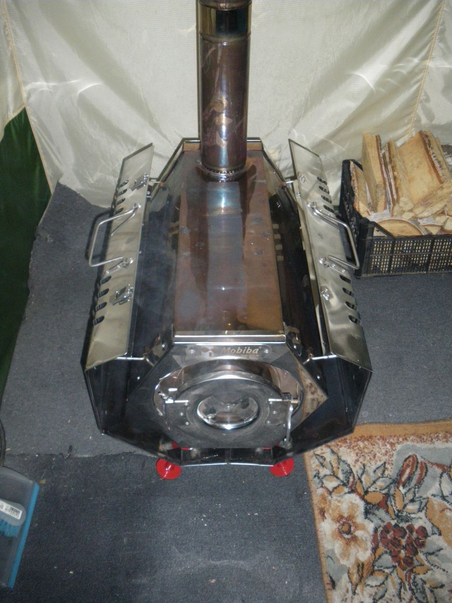

Печь, разумеется, полностью оправдала ожидания.

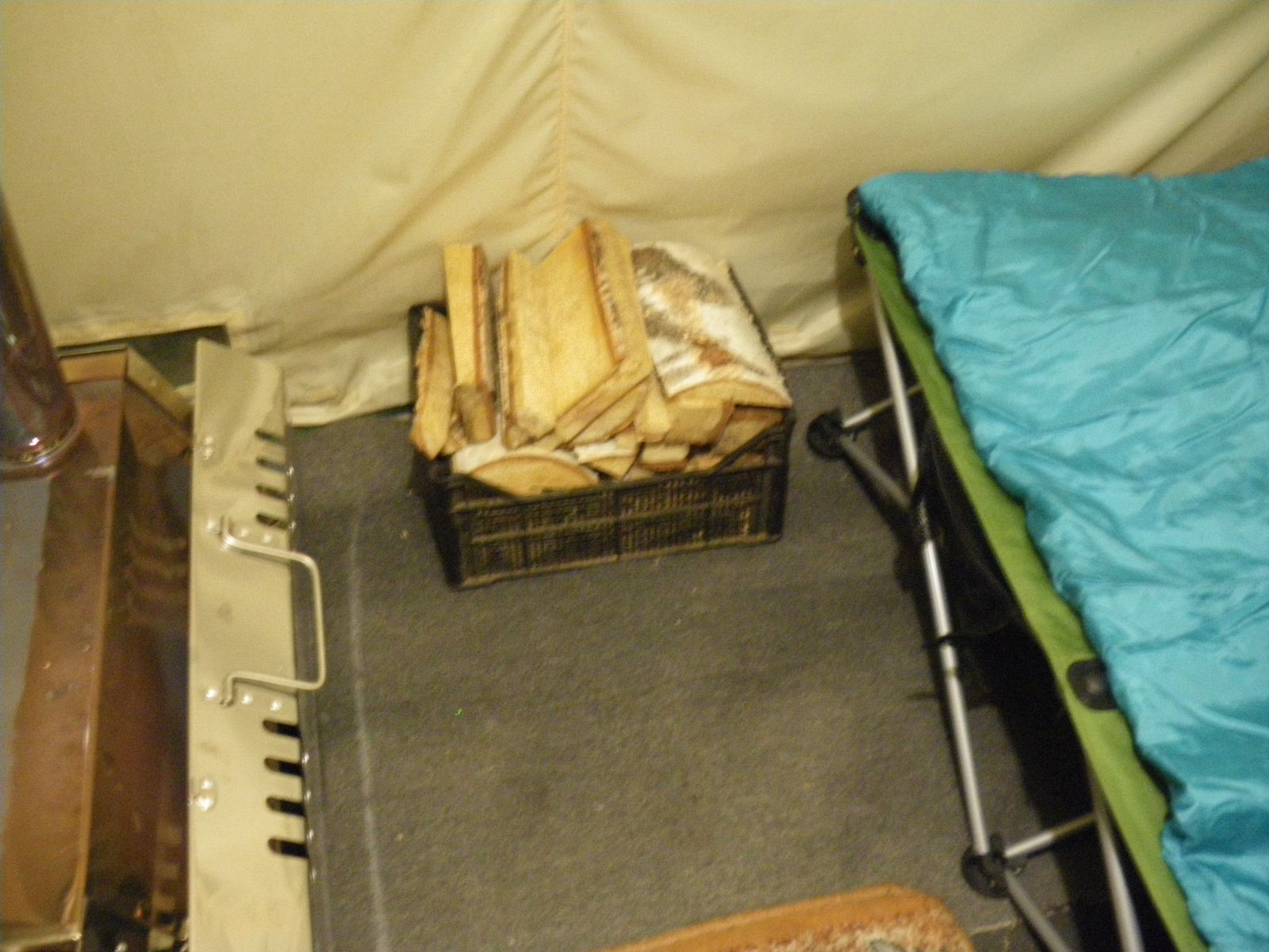

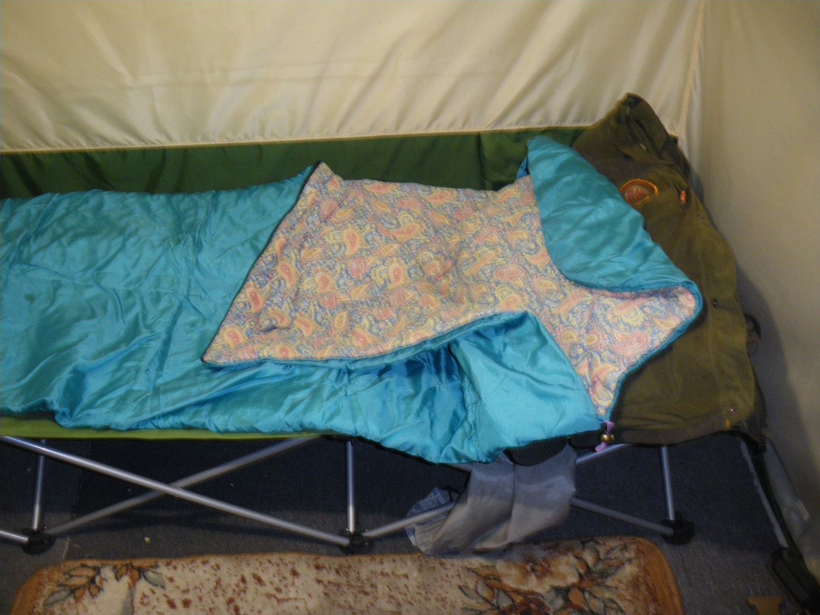

Под голову – бушлат. Для «чистоты эксперимента» и бОльшей чувствительности к работе печи, спальник я специально взял самый легкий из всех, какие были, да еще и разделся до состояния дезабилье (я всегда так сплю) :oops: . Если все пойдет нормально, то даже такой спальник мне не понадобится, если нет – то в рюкзаке лежит нормальный рабочий мешок, если совсем нет – то до дома идти ровно 10 метров. :o
