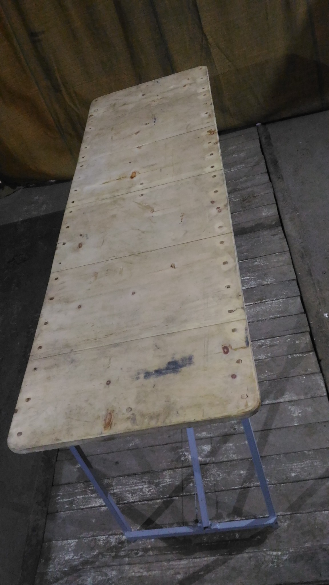

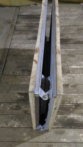

На выходных устроил в гараже ПХД, вспомнил про свое обещание рассказать и показать более детально...

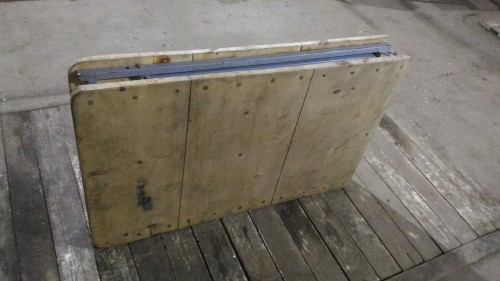

Вот, собственно, сам полок в сложенном состоянии размеры в см 14*90*60. Делал по фотографиям с интернета, в живую я так и не видел оригинального полОка.
В сложенном состоянии
Взвешивать нечем было - рыболовные весы остались в рыбацком шмудряке. Но обязательно взвешу при случае.

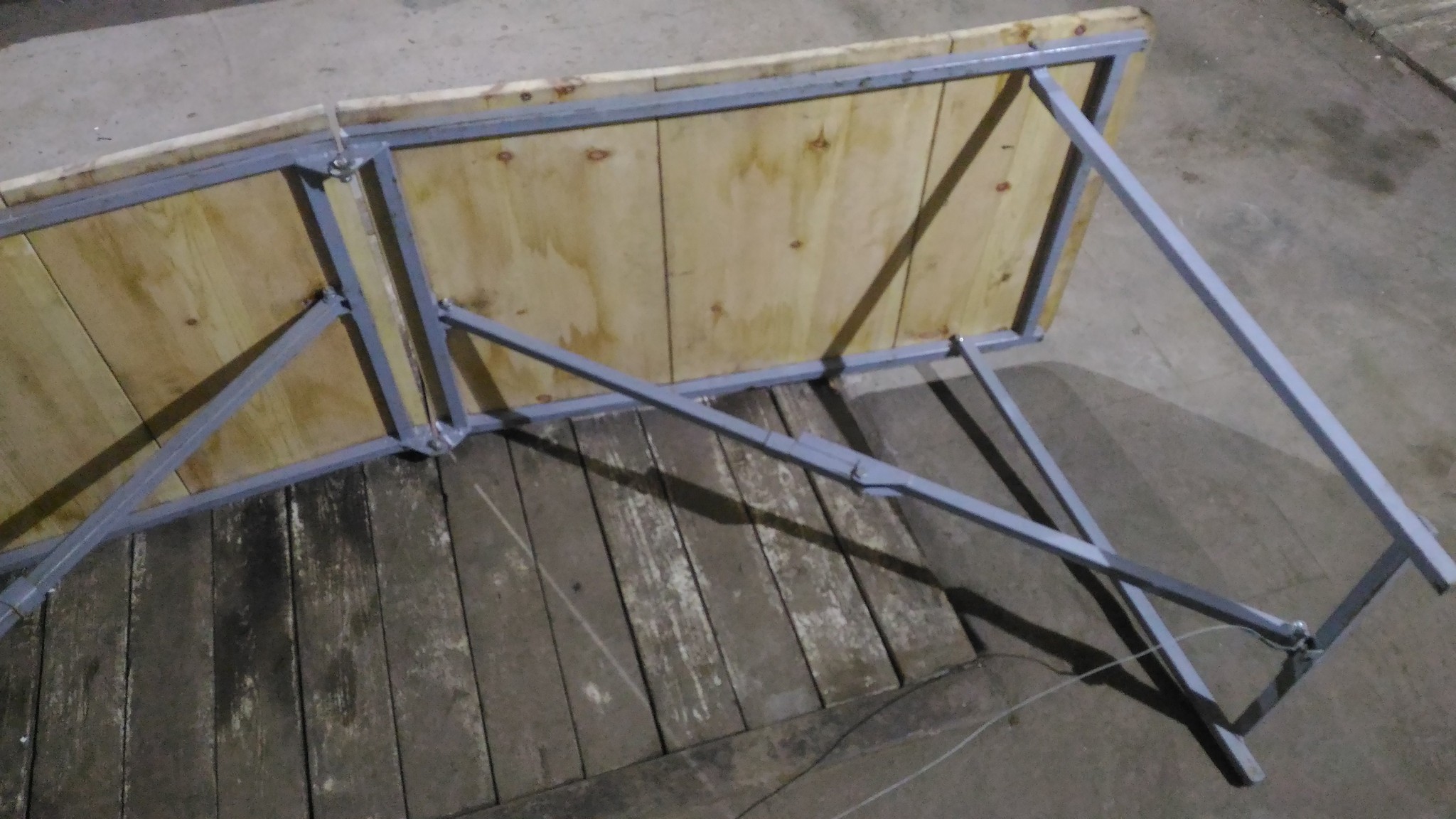

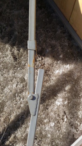

Шарнир сделал по простому...
Шарнир незамысловато сделал но очень надежно.
Основание профиль 20*20 мм
Снутри полОка профиль 20*20 мм другого небыло ))) Зато держит 4-х упитанных любителей качественного пара ))))
Замок
Замковая часть упора

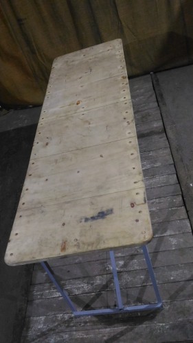

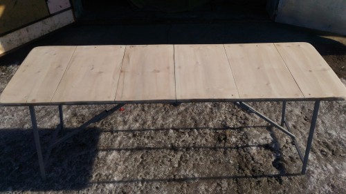

В рабочем положении высота 75 см, ширина 60 см, а длина оказывается не 190 а 180 см...
В рабочем положении
В рабочем положении

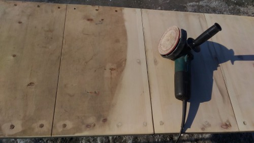

Решил шлифануть сверху полок, довольно уже неприглядная поверхность как Вы заметили уже )))
Различие поверхности после шлифовки
Вот теперь полок сияет и снова стал феерично пахнуть сибирским кедром.
Снова сиящий и вкуснопахнущий полОк  )))

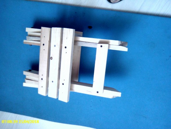

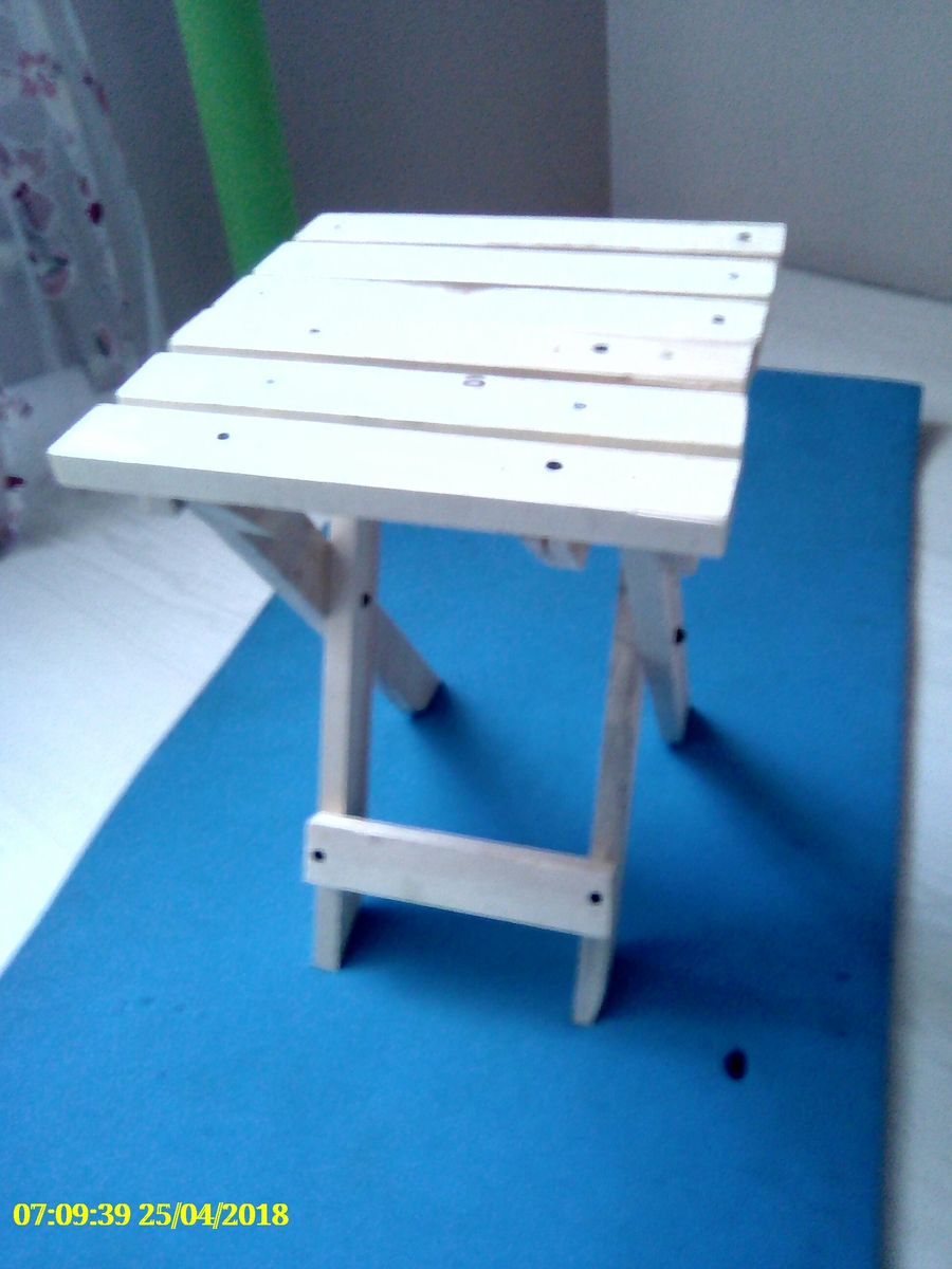

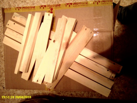

Всем Доброго дня. Незнаю в какую тему написать пишу здесь. Перед выходными покупая в оби брикеты для бани,увидел табурет складной по цене почти 600рублей. Придя домой из обрешетки от печки КЦ,сделал следующее.
Разбери обрешотку,собери табурет
