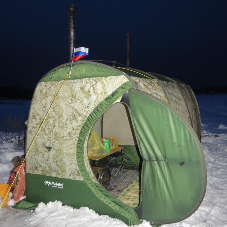

Мобиба 104 во всей красе)))

Ладога. Шхеры. 08.08.2014
Мобибу 104 берем на рыбалку в Карелию уже два года. В основном использовали по назначению, но несколько раз она, как теплая палатка для ночевки и сушки вещей очень сильно пригодилась.
Для медленного отапливания палатки ночью, используем печку Керона на 3квт...
